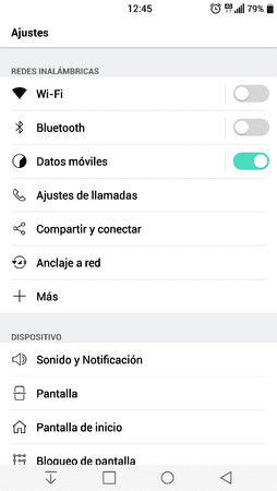

Hier noch ein Fundstück von gestern aus dem HTCmania Forum, ein ROM, ähnlich wie die normale Ultra SLIM, also Stock basiert auf Basis 30e, nur 585 Mb groß, wie der Name schon vermuten lässt, im Design des LG G5
ROM [D855]N&N ULTRASLIM G5 ROM STYLE(30E ~ 6.0 Marshmallow) [FAQ = RESPUESTAS][Hilo 1]
Features
Basis 30e
nur 585 Mb

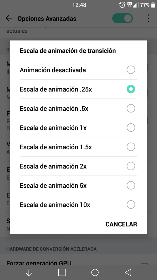

Animation auf 0.25

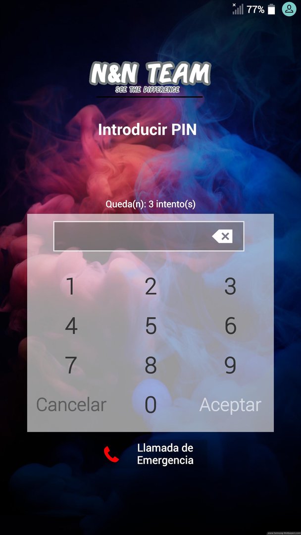

N&N Design bei Eingabe der PIN
Wetteranimationen und erweiterte Nachrichten im Lockscreen
Verbesserungen im RAM und Multitasking
Launcher G5 und Nova
Root

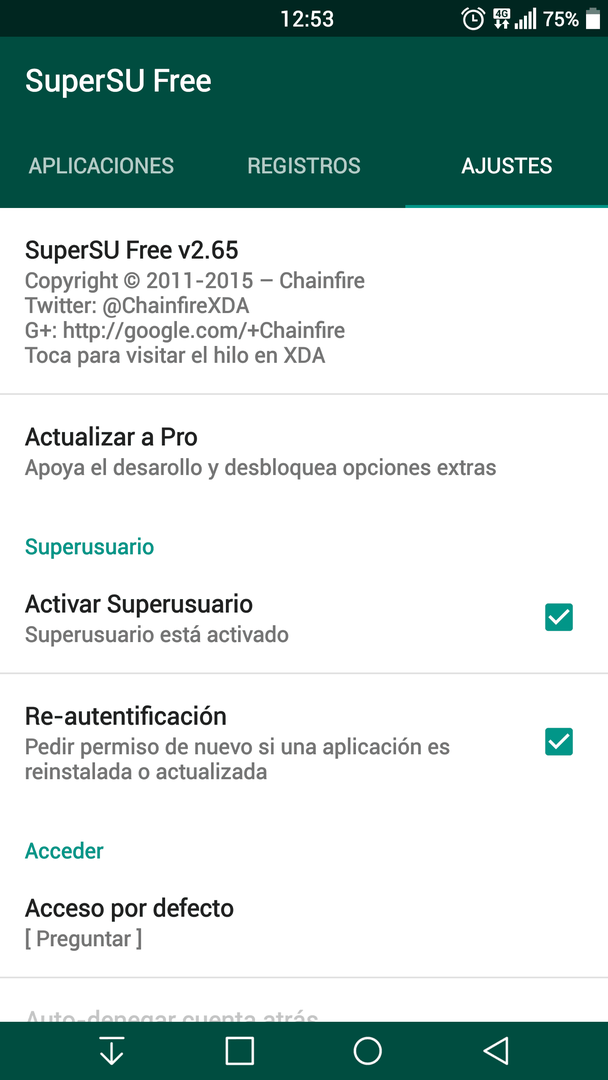

SuperSu 2.65
Deodex
Verbesserung bei Kamera und beim Datenempfang
Icons vom G5
Mittig zentrierte Uhr
Navbar auf 38dpi, Icons auf 36dpi
Besseres Ansprechen des Touchscreen
Busybox
Selinux permissive
Höhere Lautstärke
Einstellungen, Dropdown Menü, Wählfeld, Kontakte usw im G5 Design
Pulsar Music Player

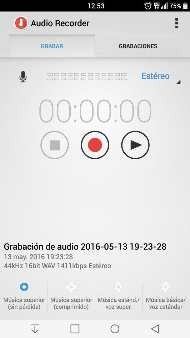

Recorder von Sony
Uhr und Kalender von Asus
Boot und shutdown Animation von N&N
Hintergründe G5
Lockscreen Hintergrund G5
Änderungen bei der APN
Build prop überarbeitet
Script Optimizer N überarbeitet
VoLTE
Externe SD als interne nutzbar
Alle Apps in Dualwindow
Keine Orange Warnung bei niedrigem Akku

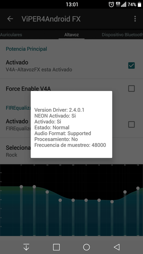

Viper FX 2.4.0.1
Verbesserungen beim GPS
Download
MEGA
Installation
Download der ROM aufs G3, Reboot in Recovery, Fullwipe, install ROM, Reboot und Einrichten.
Flashen wie immer auf eigene Gefahr, niemand kauft Euch ein neues G3, wenn was schief läuft.....

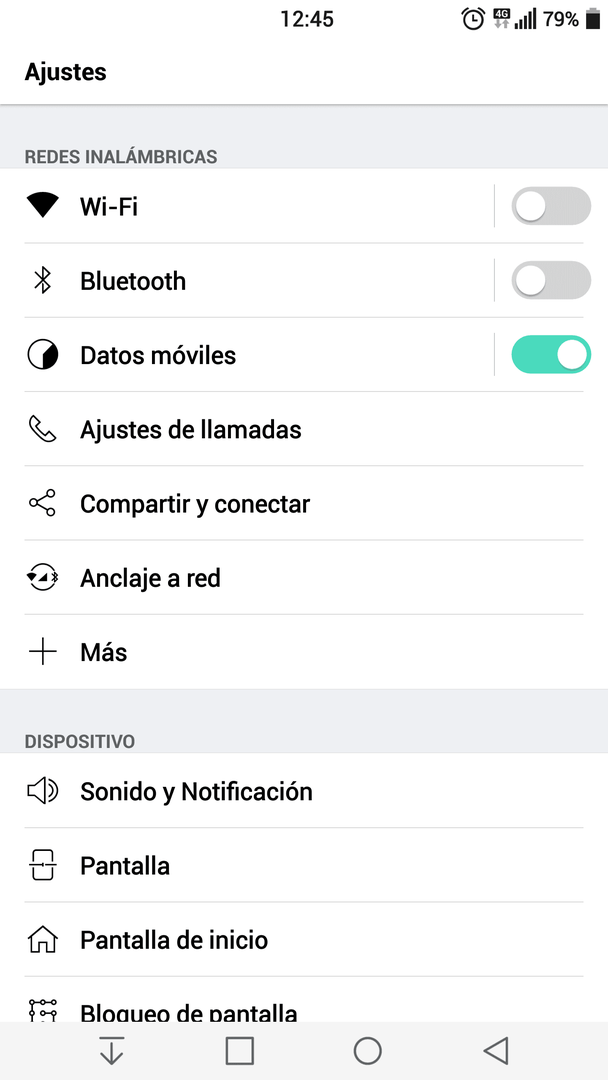

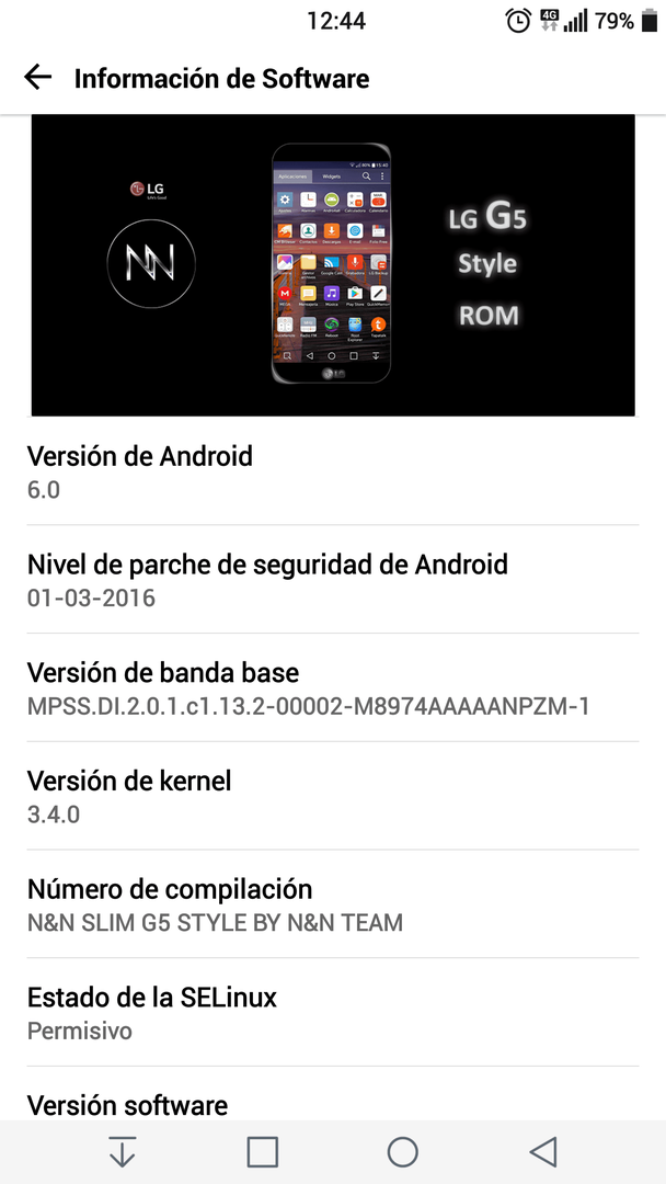

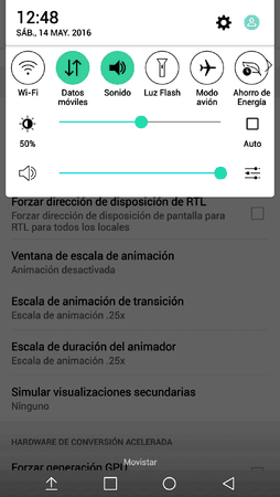

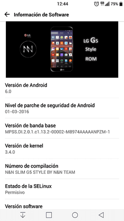

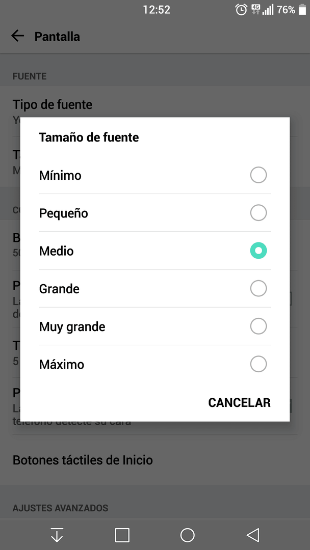

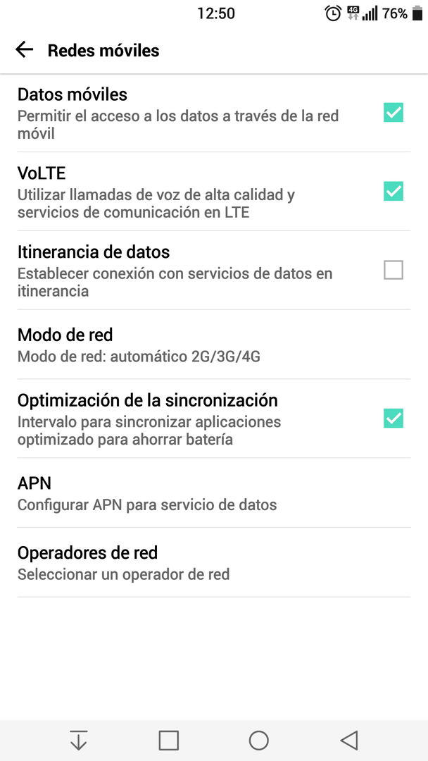

Screenshots

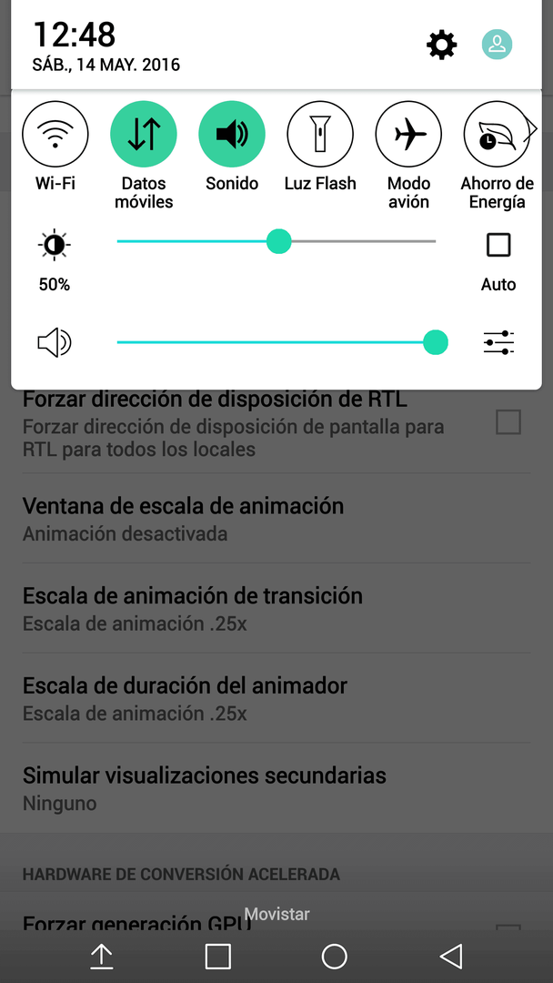

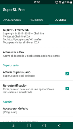

aGclF3z.jpg cwHjPhI.png fA0Xldc.png iGWC9AF.png mR7jSKJ.png qZKsMBU.png ruF3ik5.png TnoqXCZ.jpg U9yIakn.png xa0O9W5.png
