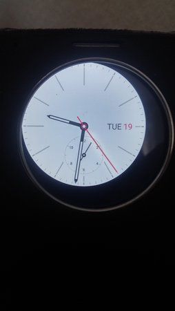

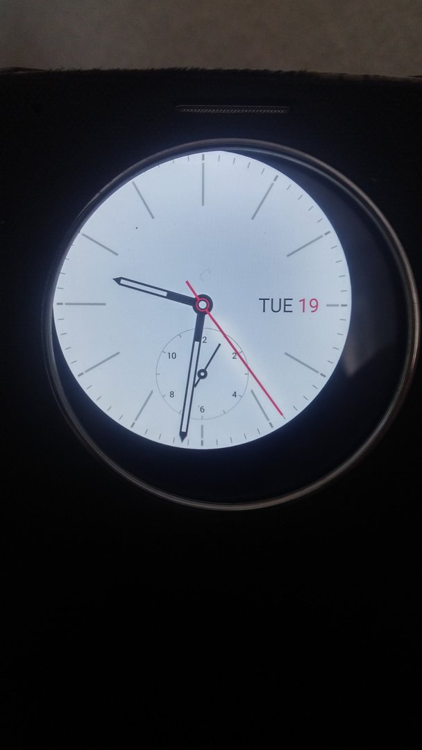

Da stimmt aber was nicht!

Bei mir läuft die 1.0 auch aller erste Sahne. Zeitlupe funktioniert und die Bilder sind auch scharf. Ganz normal per Twrp geflasht.

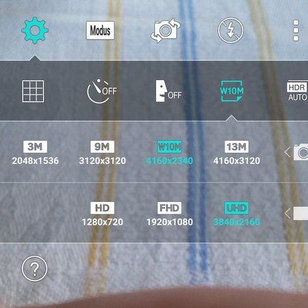

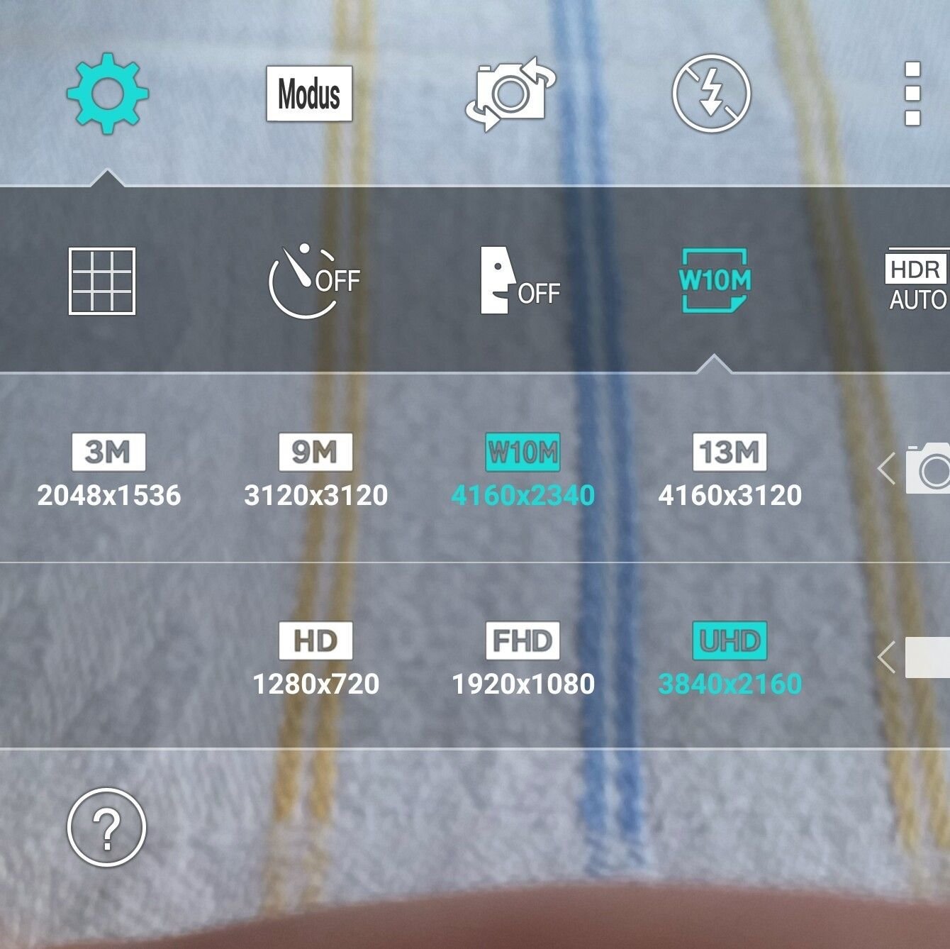

Bei mir hat die UniQ 1.1 definitiv keine Zeitlupe, mit Fullwipe geflasht, vielleicht bleibt die Zeitlupe ja nur beim Dirty Flash über die 1.0 erhalten
Die Zeitlupe ist in dem Reiter "Modus"
