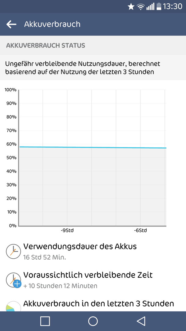

Akku auf 100% Laden und dann über Nacht mal laufen lassen.
So sieht es bei mir aus nachts
@Black-Angel
Mann darf auch keine Wunder erwarten. Das Display zieht ja nach wie vor den meisten Strom.
Wenn man ohne Probleme/Einschränkungen über den Tag kommt, und die Performance stimmt. Kann auch der Stock Kernel der bessere sein.
Ich erwarte nicht von einem Kernel das er enorm die DOT Zeit verlängert. Sondern das er vielleicht die Performance verbessert und an der ein oder anderen Stelle denn Akku schont.
