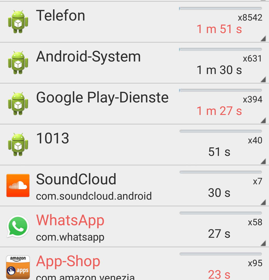

Hab da mal ne frage. In letzter Zeit habe ich einen erhöhten Telefonzugriff im Wakelock Detector erkannt. Normal ist das aber nicht oder ?
Sieht eigenartig aus, hast du in letzter Zeit eine App installiert welche Zugriff auf die Telefonapp hat?
Falls ja, nutzt du xPrivacy? Dort könnte man evtl. im Log nachsehen.
Bei mir sind es ca. 150 Zugriffe und das passt mit den geführten Telefonaten zusammen.
Nee Hab nichts installiert was Zugriff darauf haben könnte.
Und selbst telefoniert habe ich auch nicht.
Kein Plan woher der hohe Zugriff kommen könnte

Lade das handy mal auf 100% und lass es dann über nacht mal liegen. Dann poste mal den log von bbs. So kann man leider nicht sehen,welche wakeloks das genau sind.
Aber ich vermute mal,dass es an fast dormacy liegt und dein provider das nicht unterstützt.
Geh mal ins versteckte menü indem du
3845#*855#
wählst. Dann setting-fast dormacy
Muss disabled sein. Wenn nicht umstellen und rebooten

Habe auch gesehen das ich 3 Unterschiedliche Arten von "Telefon" in den Einstellungen habe.
Hier ein Screenshot.
Keine Ahnung ob es normal ist
Die anwendungen habe ich auch. Ist wohl normal.
Fast dormacy sollte das problem gelöst haben. Aber poste trotzdem mal den log aus bbs
