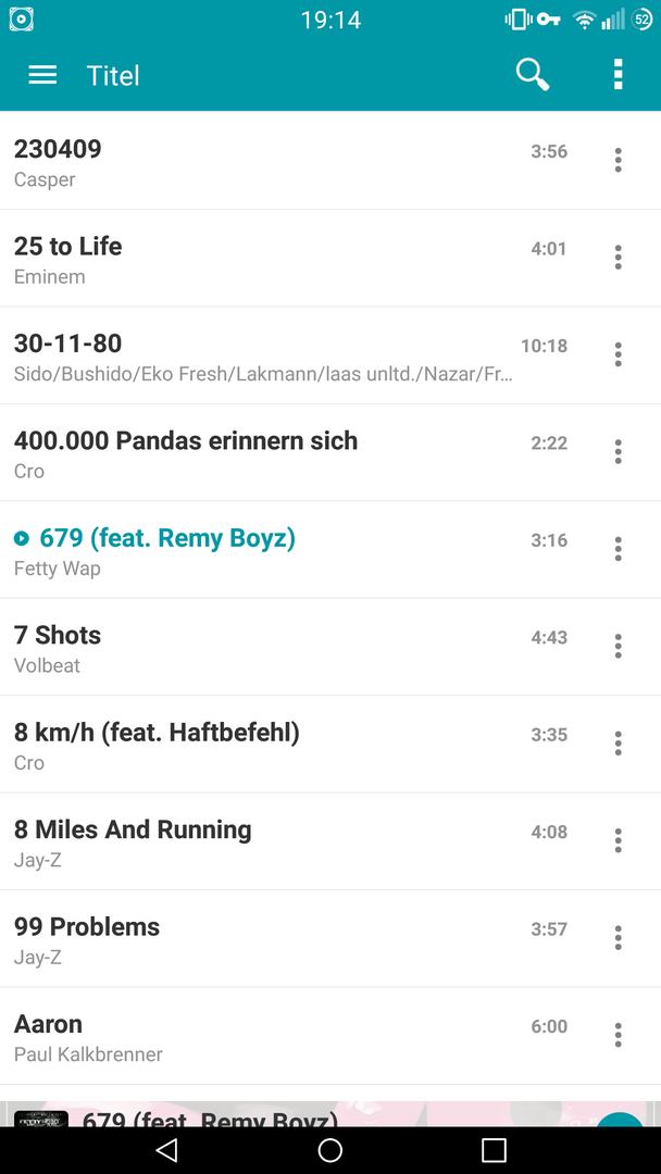

Hab bei der App "PlayerPro" das Problem, dass die App nicht bei der NavBar begrenzt wird sondern weiter läuft (siehe Foto). Kennt das Problem jemand und hat vielleicht ne Lösung? Ist nur bei der App und auch nur bei der Cloudy
hab grad mal nachgeschaut, hab auch die Cloudy und den PlayerPro drauf. Hab das gleiche Problem. Habs noch gar nicht gemerkt, weil ich Cloudy noch nicht so lang drauf hab ;)
Hab auf die schnelle nix gefunden um das Problem zu beheben... denke eigentlich sollte der Player Fullscreen sein oder so. Bzw. die Nav-Bar weg. Kein Plan...
Welche Apps in Fullscreen ausgeführt werden sollen kann man aber in den Einstellungen Festlegen.
Einstellungen > Anzeige > Bedienungselemente > Bedienungsleiste verbergen
Reaktionen: weuta und passau-dan
