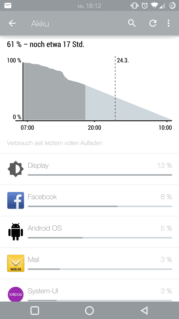

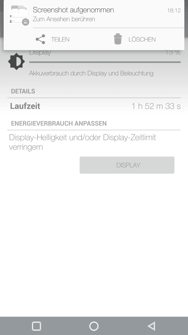

Hier von gestern die versprochene Akkustatistik.
Handy war ab 6:15 in Gebrauch.
Hatte den ganzen Tag WLAN, Mobile Daten, und GPS(GPS only) an.
Zudem 55% Helligkeit
Alles ohne Amplify oder sonstiges.
