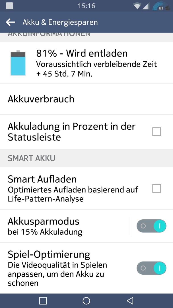

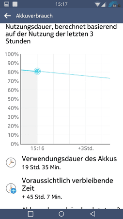

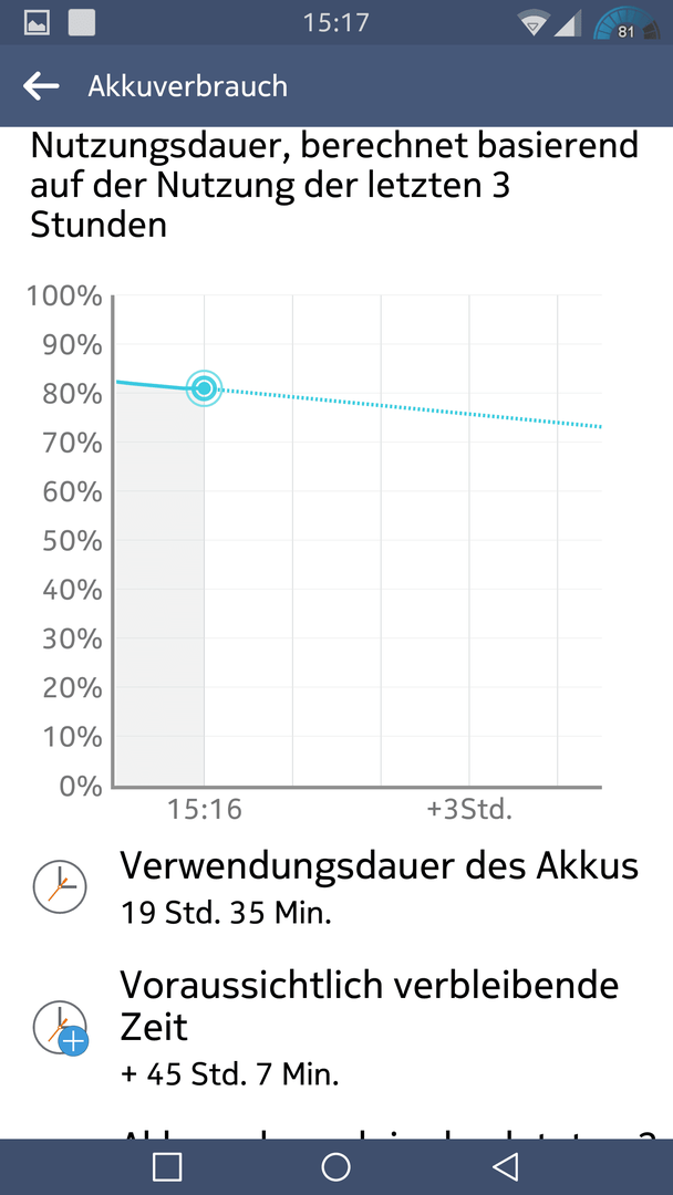

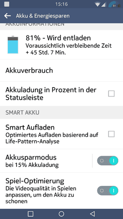

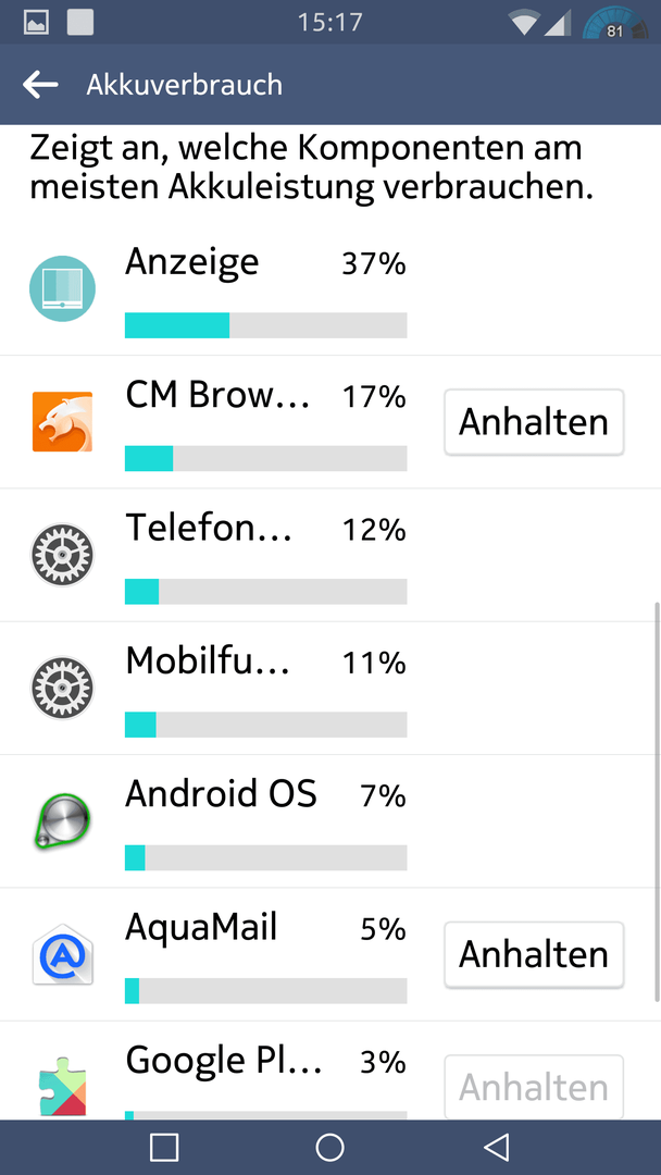

Wie verhält sich eigentlich der Akku Verbrauch bei euch so mit der 2.0 ? Also ich bin sowas von positiv überrascht, gestern Abend voll geladen und heute Morgen beim aufstehen stand die Anzeige immer noch bei 100 % , was ja eigentlich garnicht sein kann, mein Handy war über Nacht nämlihc nicht Offline oder im Flugzeugmodus.
Selbst jetzt habe ich noch super Werte, hoffe mal das es auch in Zukunft so bleibt ..aber seht selbst.
