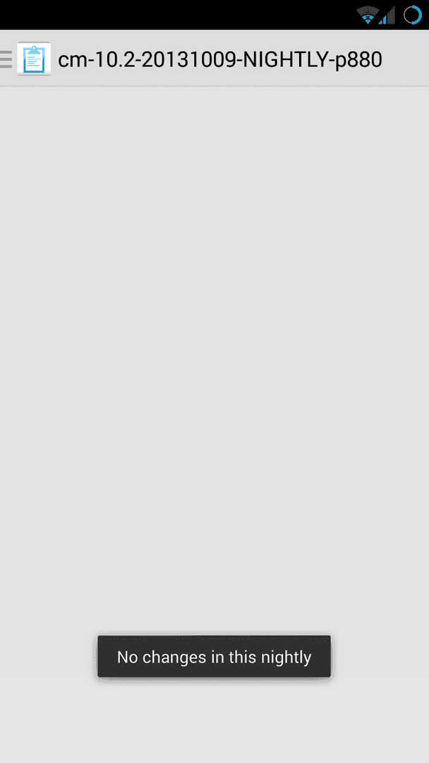

Pulsedriver85 schrieb:
Doch die sind doch gerade dabei Nightlys hochzuladen. Unsere dürfte, wenn eine kommt so gegen 17 Uhr on sein.
Dann verstehe ich die Aussage in BBQ nicht...Bug?
