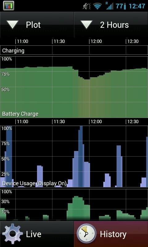

Hier mal die erwähnte akkukurve.

ja das mit der Akkukurve habe ich auch. Das liegt am Kernel. Votonka ( oder wie der heisst ) haut richtig auf den Putz. Es gibt mehrere Versionen seines Kernels und ich hatte die letzte einfach gezogen.
Es gibt:
-> eine LOC = Low Overclocked d.h. die geht nur bis 1.2 GHZ, ist dabei aber im unteren Bereich niedriger was mehr Batterie spart
-> eine HOC = High Overclocked d.h. die geht bis 1.4 GHZ, ist dafür aber im unteren Bereich höher getaktet, was schneller ist aber auch mehr Batterie verbraucht
-> und von beiden, die es natürlich in den Ausführungen 0, 32, 48, 64, 80 und 96 MB gibt, gibt es jeweils die DC Version und die NORMALE
Die Normale ist gut und alles ist in Ordnung. Die DC Version hat die krassesten Batterie Savings mit an Board, doch dafür spinnt die Batterieanzeige. Beim laden springt es mal auf 5, dann auf 90, auf 40 und so weiter. UND auch im Betrieb geht die kurve mal hoch, anstatt runter. Ich habe einfach die Prozent Anzeige umgestellt auf normale Grafik und lass mich davon nicht beirren, weil im Endeffekt ist egal was die anzeigt, die hält wesentlich länger.

was soll ich sagen, ich habe es auf Grafik gestellt, so das ich % nicht sehe. Habe seid Ewigkeiten auf jedem Android SystemPanel drauf um die Batterie zu überwachen.
dort kannst du sehen, es geht runter und wieder rauf. Gestern hatte ich die Version ca. 8 Stunden drauf und da konnte man so einen Rhythmus sehen, alle 30 minuten langsam runter und dann wieder rauf. Doch wenn du alle hohen Punkte miteinander verglichen hättest, dann hättest du eine Linie ziehen können die runter geht, also der Durchschnitt. Somit siehst schon das es runter geht, doch ich bin nach glaube ich 14 Stunden nicht unter 45% gewesen und habe viel gemacht. Doch ich weiss nicht wie es sich verhält wenn ich an die 0% komme. Kann sein das er dann von 15% in 30 minuten auf 0% geht und dann nicht mehr hochkommt, oder du siehst 5% und denkst mein Gott gleich ist er leer, doch das war dann der untere Bereich der Kurve und es geht wieder hoch auf 20-25%, was dem echten Wert entspricht. Dazu muss ich aber auch sagen das die Volt Zahl eigentlich konstant runter geht, also sollte es eigentlich nicht passieren das der bei 15% runter auf 0% geht und dann nicht mehr hoch kommt. Es ist glaube ich nur die Anzeige die spinnt, wenn man nach den Volt geht, die gehen kontinuierlich runter.
Doch ich muss sagen das ist mir die lange Akkulaufzeit echt Wert, das Ding hält so lange wie noch nie und die letzten Etana Kernels waren schon geil und ich kam bei normaler Nutzung auf 2 Tage.
Elvnox hat aber gesagt das wenn mal voll auflädt, dann die Battery stats wiped es zu dem Anzeigen Fehler nicht kommt, wobei er hatte es auch nur paar Stunden drauf. Konnte ich leider noch nicht überprüfen weil ich noch nicht voll aufgeladen habe.
Hier ein Bild von Gestern von mir.
