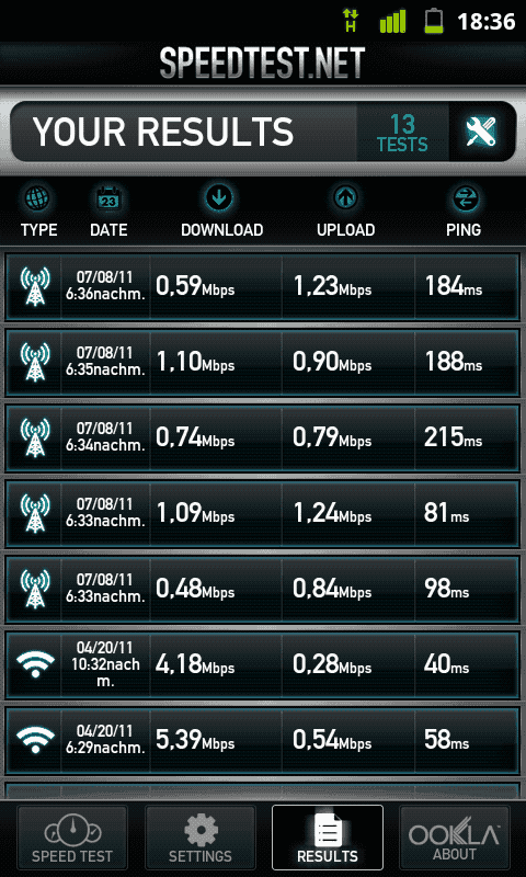

Hi funktioniert bei euch dieser neue ''gpsshim: Fix suspension issues''?
Ich hab das grade mit Maps getestet und wenn ich den Bildschirm sperre und danach wieder entsperre muss der erneut einen Satelliten fixen und das dauert dann ca. 15-30 Sekunden.
Und dann hab ich noch festgestellt das ich mit V71 extrem niedrige Downloadraten habe. Die Uploadrate ist sogar meistens höher. (siehe Screenshot)
Habe Baseband 218.
