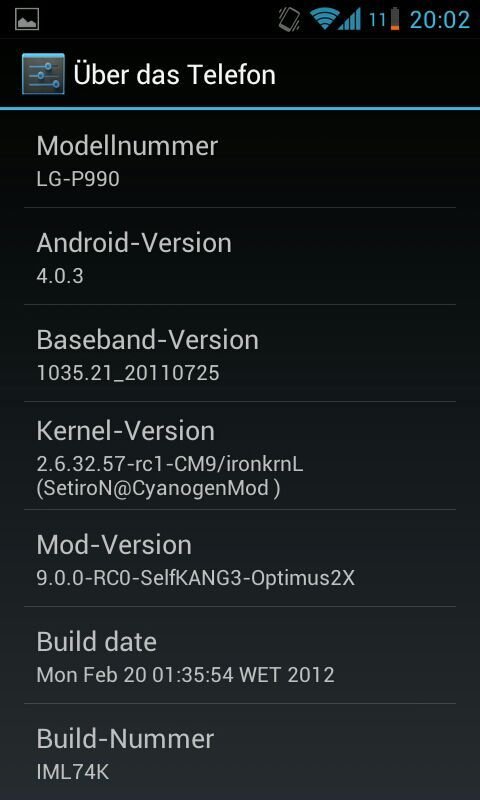

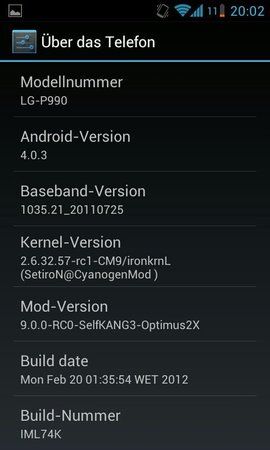

Ich habe eben umgestellt auf BB0725 (V10d).
Bei XDA habe ich gelesen, dass V20.. basebands nicht funktioniern sollen)
Beim ersten Test hier zuhause hat's funktioniert. Allerdings muss ich hier wlan manuell abschalten. Ich werde es morgen mal im Feldversuch testen...
LG
loewe
Mit der combo fahr ich bisher am besten. So gut wie immer empfang und akku ist auch i.o.
Sent from my LG-P990 using ICS
Dem schließ ich mich an. Selbe Combo.
Gesendet von meinem LG-P990 mit der Android-Hilfe.de App

@dasloewi Die v20.. BB gehen schon nur die RIL muss v10.. sein.
Reaktionen: dasloewi
Also ich hab BB 725 mir der v20l RIL und bisher keinerlei Probleme weder mit WiFi noch mit mobil Daten. Akku Verbrauch liegt bei locker 1 1/2 Tage, wenn ich nicht dauernd dran rumspielen würde. :)
