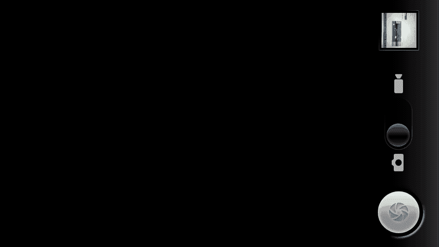

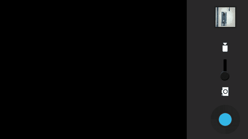

paar Problemchen mit der defy+ beta 5:
1. Musste dreimal installieren, bei den ersten beiden malen hing's beim roten "wr"...
2. Designtechnisch sind manche Flächen in dieser Version potthässlich, z.b. bei der kamera der untere teil. Soll das tatsächlich so bleiben oder funktioniert bei mir das was nicht richtig? Fühle mich in alte Zeiten zurückversetzt... (siehe Anhang) beim Wechsel auf das "System-Design" wird alles wieder detailreicher (siehe Anhang), allerdings ist die Prozentzahl der Batterie in der Statusleiste noch hellblau, alles andere grün... (im übrigen ist die Prozentzahl jetzt eh zu klein, wie ich finde..)
3. ̶g̶̶r̶̶ö̶̶ß̶̶t̶̶e̶̶s̶̶ ̶̶p̶̶r̶̶o̶̶b̶̶l̶̶e̶̶m̶̶:̶̶ ̶̶i̶̶c̶̶h̶̶ ̶̶k̶̶a̶̶n̶̶n̶̶ ̶̶k̶̶e̶̶i̶̶n̶̶e̶̶ ̶̶a̶̶n̶̶d̶̶e̶̶r̶̶e̶̶n̶̶ ̶̶t̶̶a̶̶s̶̶t̶̶a̶̶t̶̶u̶̶r̶̶e̶̶n̶̶ ̶̶b̶̶e̶̶n̶̶u̶̶t̶̶z̶̶e̶̶n̶̶.̶̶ ̶̶d̶̶i̶̶e̶̶ ̶̶m̶̶ö̶̶g̶̶l̶̶i̶̶c̶̶h̶̶k̶̶e̶̶i̶̶t̶̶ ̶̶s̶̶i̶̶e̶̶ ̶̶a̶̶n̶̶z̶̶u̶̶w̶̶ä̶̶h̶̶l̶̶e̶̶n̶̶ ̶̶b̶̶e̶̶s̶̶t̶̶e̶̶h̶̶t̶̶,̶̶ ̶̶a̶̶l̶̶l̶̶e̶̶r̶̶d̶̶i̶̶n̶̶g̶̶s̶̶ ̶̶w̶̶e̶̶r̶̶d̶̶e̶̶n̶̶ ̶̶s̶̶i̶̶e̶̶ ̶̶s̶̶o̶̶g̶̶l̶̶e̶̶i̶̶c̶̶h̶̶ ̶̶a̶̶u̶̶t̶̶o̶̶m̶̶a̶̶t̶̶i̶̶s̶̶c̶̶h̶̶ ̶̶a̶̶b̶̶g̶̶e̶̶w̶̶ä̶̶h̶̶l̶̶t̶̶.̶̶.̶̶.̶̶ ̶̶ ̶ -edit- nach Installation der jb-design.zip klappt's!
4. ̶ä̶̶n̶̶d̶̶e̶̶r̶̶u̶̶n̶̶g̶̶e̶̶n̶̶ ̶̶d̶̶e̶̶r̶̶ ̶̶s̶̶t̶̶a̶̶t̶̶u̶̶s̶̶l̶̶e̶̶i̶̶s̶̶t̶̶e̶̶ ̶̶i̶̶n̶̶ ̶̶d̶̶e̶̶n̶̶ ̶̶e̶̶i̶̶n̶̶s̶̶t̶̶e̶̶l̶̶l̶̶u̶̶n̶̶g̶̶e̶̶n̶̶ ̶̶h̶̶a̶̶b̶̶e̶̶n̶̶ ̶̶k̶̶e̶̶i̶̶n̶̶e̶̶ ̶̶a̶̶u̶̶s̶̶w̶̶i̶̶r̶̶k̶̶u̶̶n̶̶g̶̶e̶̶n̶̶.̶̶.̶̶.̶ -edit- nach erneutem reboot behoben...
5. Gleiche Nummer mit dem Flugmodus wie bei “kartler“ zwei posts weiter...
6. Hab wieder 21 Einstellklicks für die Lautstärke zur Verfügung (stört mich gar nicht, gab es aber schonmal, diesen “bug“ )
Ansonsten läuft's bislang sehr sauber und macht einen guten Eindruck!
Gesendet von meinem MB526 mit der Android-Hilfe.de App
