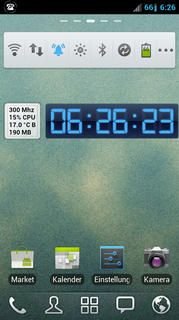

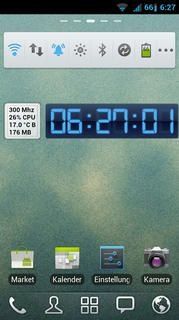

Aber eine kleine optische Macke habe ich... vielleicht nur ich?
Wenn ich kein WLAN aktiviert habe, dann ist das Signal-Icon grau.
Ist WLAN aktiv, dann sind beide Empfangsbalken auch blau.
Technisch habe ich aktuell nix zu meckern. Das Defy läuft max. 1,2GHz ohne Probleme.
