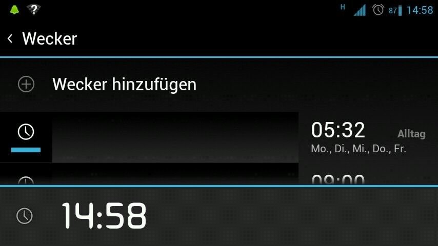

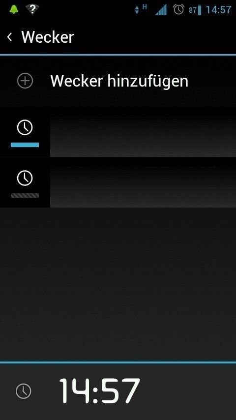

Hallo.
Gibt es eine Lösung für den Wecker? Der Wecker ist nur im Querformat lesbar. Habe die Apk von 1.71 eingefügt und die Daten gelöscht. Bringt aber nichts.
Danke.

der neue Wecker in dem CustomizePack hat den Fehler nicht

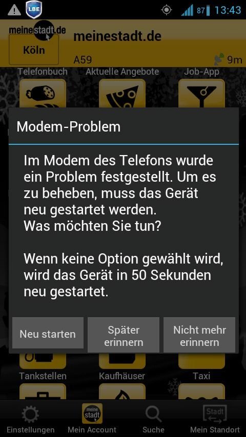

"Meine Stadt" mit 'ner Umfeldsuche nach Supermärkten beschäftigt. Plötzlich bricht zwei Mal kurz des Netz (HSDPA) komplett weg und dann bekomme ich folgende Fehlermeldung:
Kann jemand etwas damit anfangen?

ja das ist der RIL BUG und die Lösung von maniac103 dafür, da es nicht wirklich eine Lösung dafür gibt

@Einstein, ich habe die Deskclock.apk aus dem Customize Pack hergenommen, sowohl durch antouchen installiert als auch die apk Datei in /System/App eingefügt. Immer noch dasselbe Problem.
Cache, Dalvik Cache und die Daten habe ich ebenfalls gelöscht.

Ich habe das Wecker Problem gelöst. Man muss die DeskClock.apk aus dem /mods/jbdesign Ordner hernehmen, dann geht's.

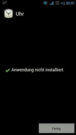

Kann's sein, dass die Motorola-clock verhindert, dass ich die deskclock installieren kann?
Egal woher ich ne deskclock.apk hernehme, kommt die Meldung des Anhangs... (Wollte das WeckerProblem mal nachvollziehen und hab gesehen, dass ich keinen hab...)
