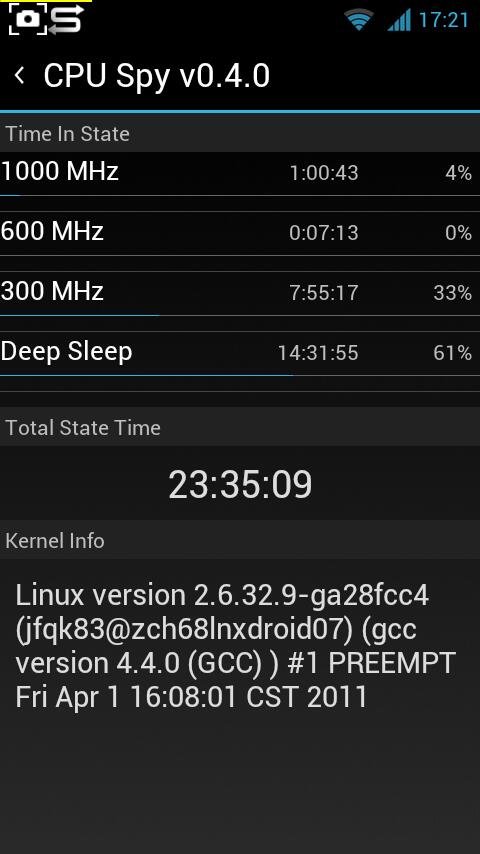

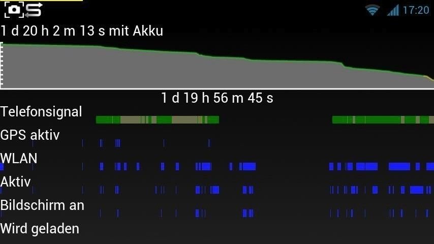

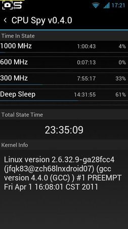

Hallo wie versprochen, nach fast 2 Tagen die Screens vom Akku und CPU-Spy
WLAN wird immer deaktiviert, wenn das Defy nicht gebraucht wird (entsprechend Energieeinstellungen):
Auch CPU DeepSleep ist aktiv:
Erreicht habe ich das, durch deaktivieren der Hintergrunddaten-Synchronization und deaktivieren der Onlinefunktionen von Swype. Benutzung regulär (ist mein Zug pünktlich, Email abrufen, Musik im Zug hören)
FAZIT: Das Rom läuft super und sparsam. (Verbrauch hängt nur von persönlichen Einstellungen oder "idiotischen" apps ab.)
