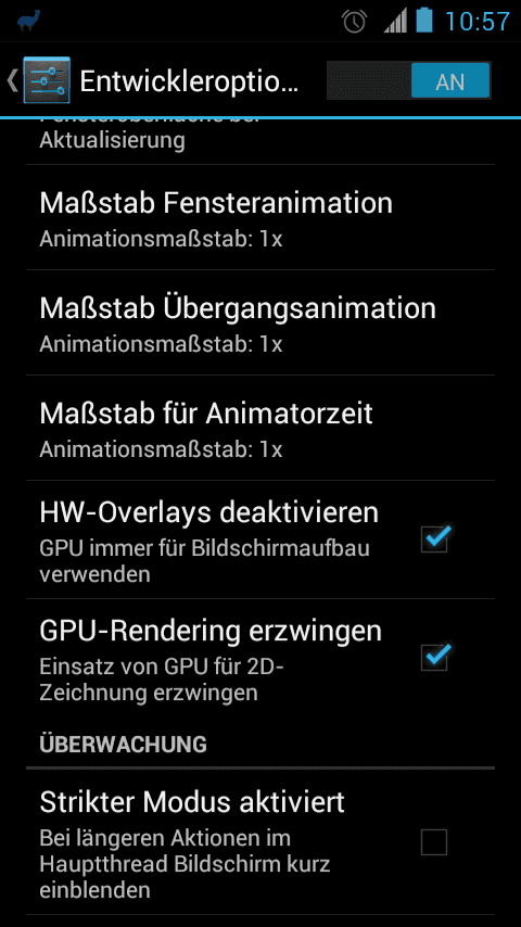

Habe zur HWA eine Frage, die mich damals bei meinen ersten Tests der CM10 schon umgetrieben hat.
Es gibt ja diese HWA-Einstellungen App dort habe ich nur 3 Apps mit HWA bedacht: System, UI und Chrome.
In den Entwicklereinstellungen gibt es jetzt noch die folgenden Einstellungen:
HWA-Overlays deaktivieren (GPU immer für Bildaufbau verwenden)
UND
GPU-Rendering erzwingen
Überschreibe ich mit diesen Einstellungen (wenn aktiviert) die Einstellungen der HWA-App oder wie ist die Prozess-Hierarchie?
Wenn mir da einer mal die Augen öffnen könnte, wäre das famos!

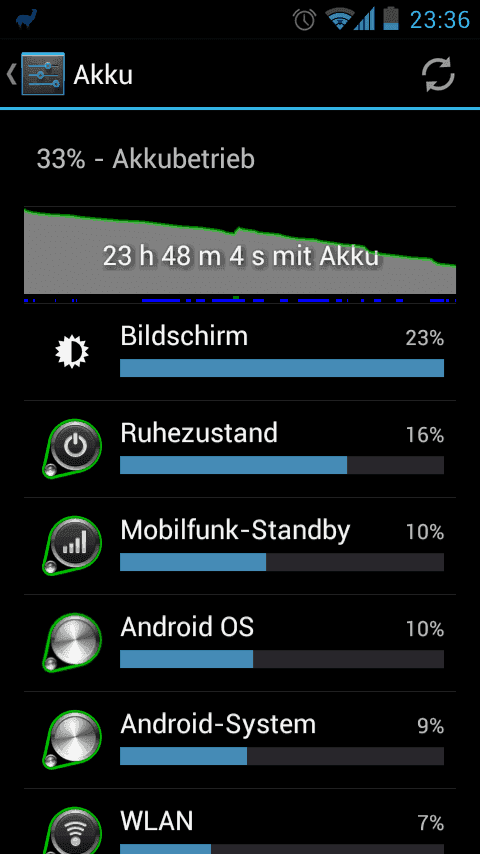

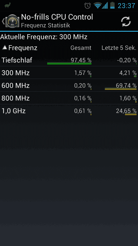

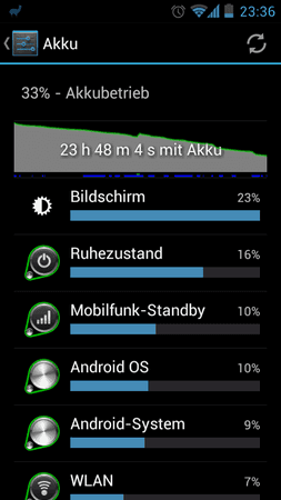

Für Interessierte habe ich mal meine Akkuverbrauchskurve von gestern angehangen.
Rein haun,
David

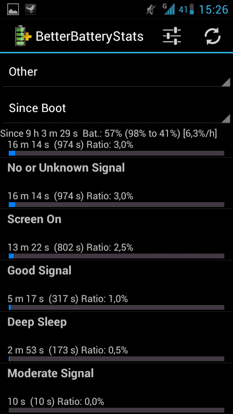

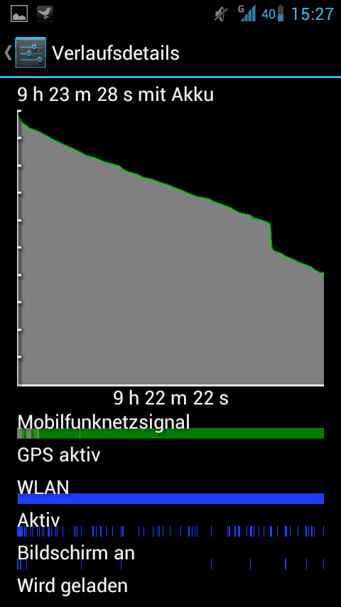

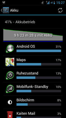

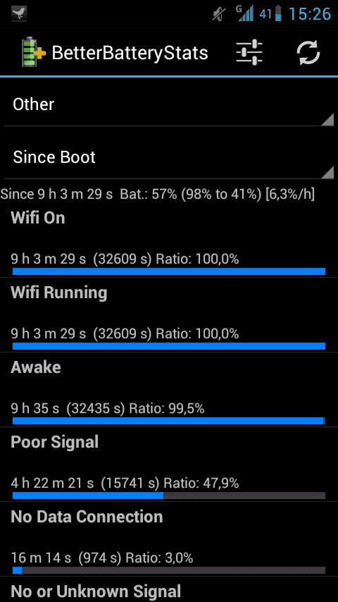

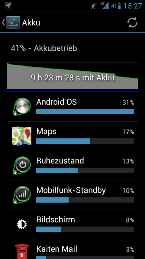

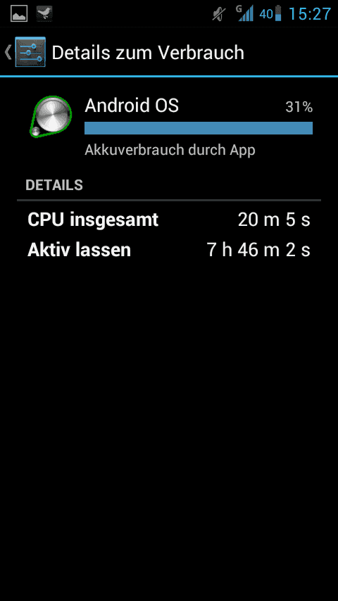

ich kämpfe auch mit der Akkulaufzeit. Bei mir wird komischerweise beim Prozess "Android OS" bei "Aktiv lassen" ein sehr hoher Wert angezeigt, z.B. bei 8h Laufzeit 7h 46 m 2s. An was könnte das liegen?
Ich werde jetzt dann noch etwas mit den Entwickleroptionen spielen (zRAM, KSM), vielleicht liegt es ja daran. Ansonsten habe ich bei den Frequenzen die maximale Stufe auf 1000 MHz reduziert und auch noch die vSel-Einstellungen angepasst. Vielleicht bringt das ja in Summe etwas.
Mit den CM9 Nighlies war auf jeden Fall die Akkulaufzeit bei gleicher Nutzung meiner Apps deutlich besser.
MfG
Flo
