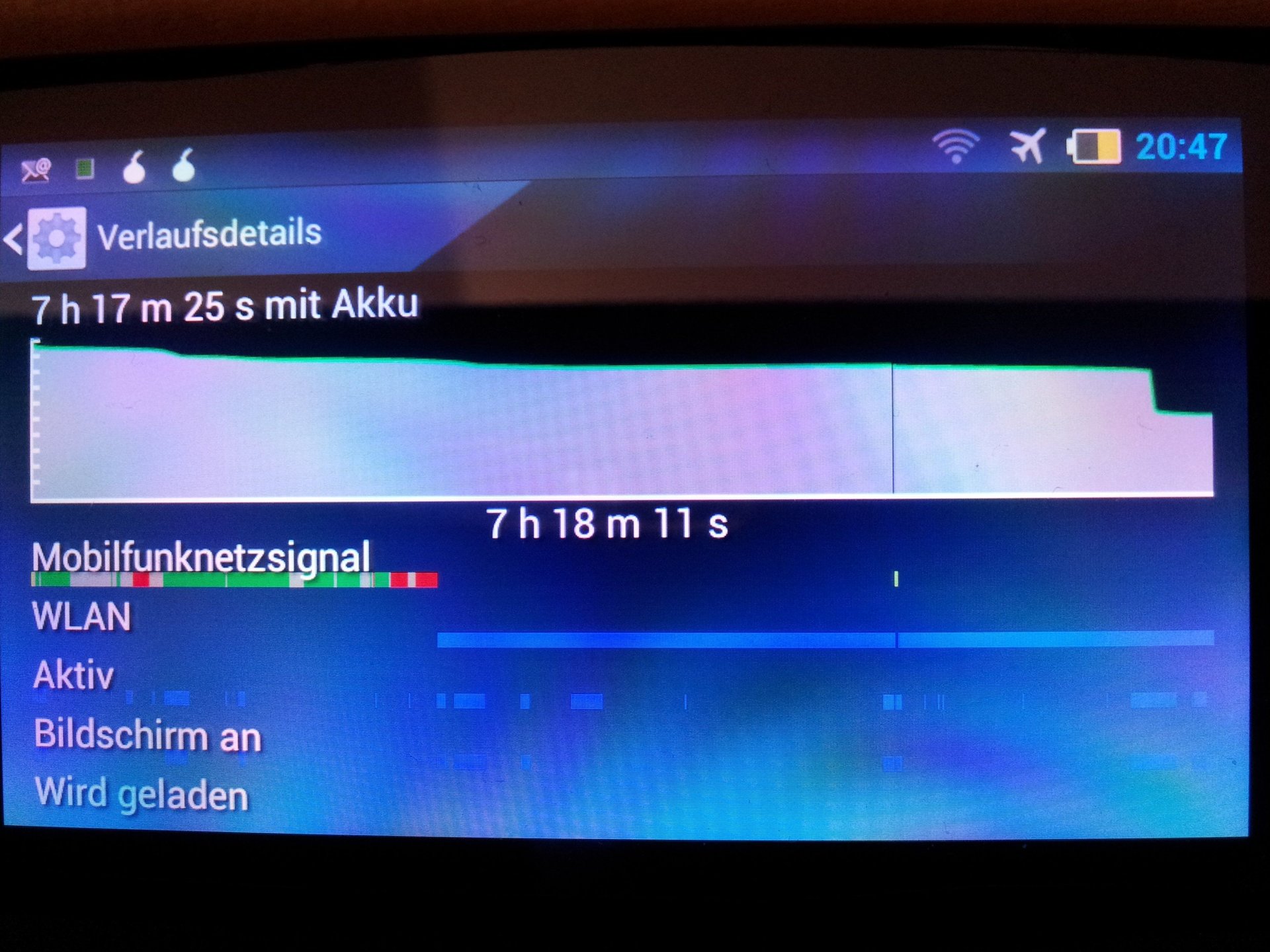

Ich hatte mit dem Defy noch nie hohe Laufzeiten.
Was mich allerdings stutzig macht sind die spontanen Einbrüche der Akkulaufzeit seit CM10nighly
Anbei ein Foto von dem was ich meine
Das Handy befindet sich im Standbye/Flugmodus nur WLan is an.
nutze mal sufu mit hilfe von defy batterie drop da dürfste darüber was finden
Reaktionen: Radical_53
