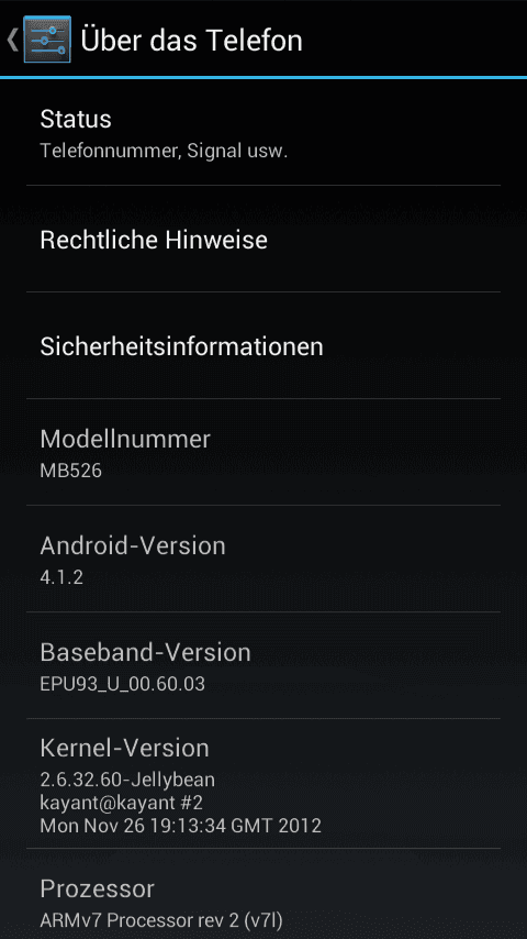

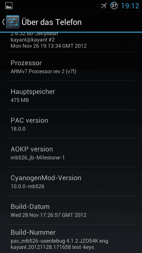

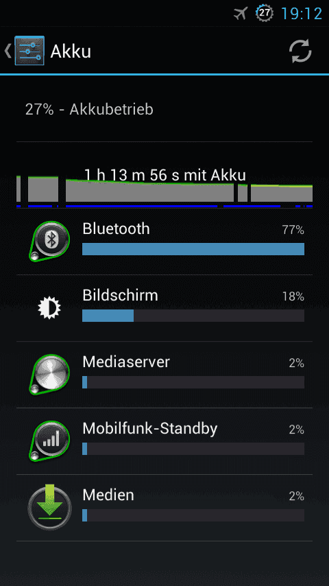

Hallo Leute,
ich hab ein Problem mit PAC-man Version fürs Defy. Bei mir ist der Akkuverbrauch bei Bluetooth sehr hoch.Kernel hab ich schon 3 Verschiedene ausprobiert ist aber immer das selbe Problem. Ist das normal? -->70%
Von hier hab ichs.
