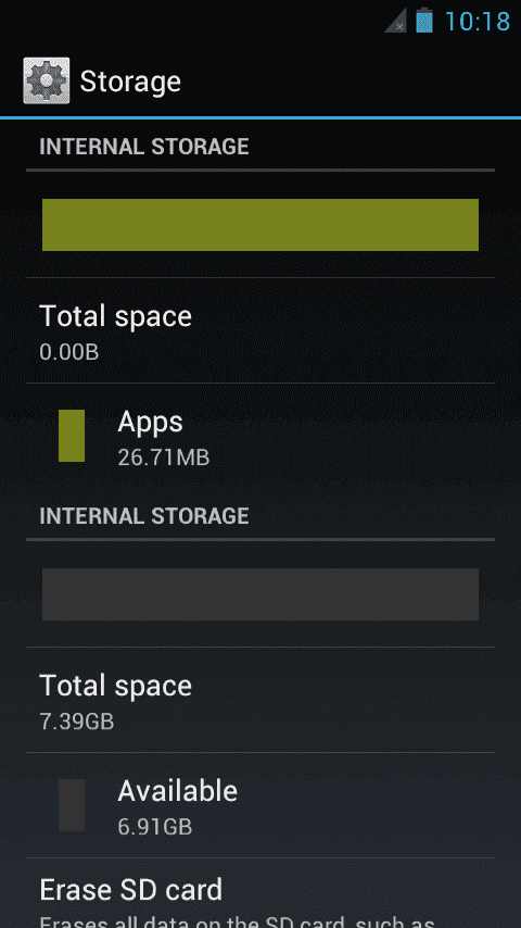

Scheinbar wird mein interner Speicher nicht mehr richtig erkannt, deswegen auch die Abstürze. Lag also nicht an der Rom. Frag mich nur wie ich das wieder hinbekomme!? :confused:
Ist das mit anderen ROMs auch so? Könnte ja durchaus ein Fehler in der ROM sein...wie hast du denn installiert und welche ROM verwendest du genau?
Ich hab das gleiche Problem mit der "[CM9] MotoIceGun Edition" Rom von Defy@1.1GHz. Liegt also nicht an der Rom. Kaputt wird die Platine aber denke ich nicht (wieder) sein, sonst könnte ich ja keine neuen Roms flashen :confused: immer wieder sehr mysteriös dieses Defy :D
Ich hab die CM10-20120726-NIGHTLY-mb526 von Quarx geflasht gehabt. Also die Version mit GB Kernel für das Defy mit roter Kameralinse.
