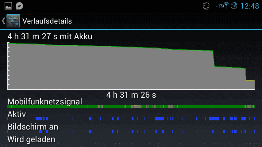

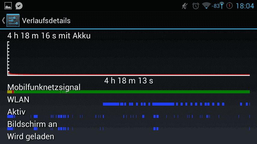

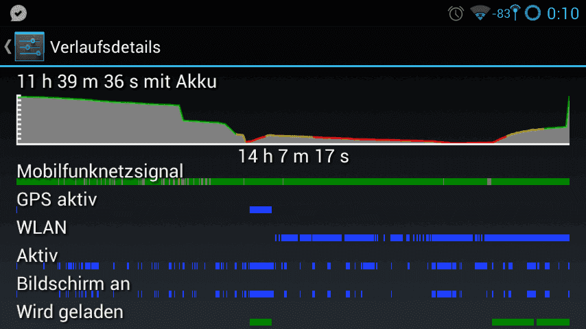

"Akkuprobleme" habe ich auch immer noch, allerdings nur laut Anzeige.
Die ersten beiden Screenshots sind zwar etwas älter (19.01.) und durch zwei- oder dreimaliges Nichtladen, bis das Telefon wegen des leeren Akkus automatisch heruntergefahren wurde, ist die Füllstandsanzeige wieder korrekter, aber noch nicht korrekt. Diese Sprünge im Graph treten immer noch auf. Auf dem letzten Screenshot von vorgestern ist auch zu erkennen, dass der Akku am Ende sprunghaft gefüllt wird.
Wie gesagt, die Anzeige spinnt. Ich werde bis zum Mittwoch noch auf "Zwischenladen" im Auto verzichten und beobachten, ob sich die Anzeige normalisiert. Wenn die Sprünge beim Entladen weiterhin vorkommen muss ich nächstes Wochenende wohl wieder einmal zurück zum Start und über SBF auf eine frische CM10 vom 10.01. updaten. Diese wurde über die vom 30. oder 31.12. geflasht, welche wiederum frisch aufgesetzt war. Aber was soll's, ich habe ja über 130 Stunden Freizeit pro Woche.:cool2:
Nachtrag zu Screenshot 2 "Flatline": Das Telefon lief nach dem Erstellen dieses Screenshots noch bis kurz vor Mitternacht, was zehn Stunden bei angeblich nur einem Prozent Restkapazität des Akkus hieße. Meine Frau und ich hatten an dem Abend noch zwei Filme geguckt und ich habe nebenbei noch in einigen Foren gelesen. Das war bestimmt insgesamt eine ganze Stunde Display und WLAN.

"Akkuprobleme" habe ich auch immer noch, allerdings nur laut Anzeige.... Aber was soll's, ich habe ja über 130 Stunden Freizeit pro Woche.:cool2:
Also das sieht eher nach defekt aus ... vor allem die großen Sprünge. Bist du sicher das der Akku okay ist?
gruß
Eben nicht, darum schaue ich ja auch, ob sich die Anzeige mit ein paar vollständigen Entladungen wieder einpendelt. Ich meine: Zehn Stunden Betrieb bei 1 Prozent Ladestand? Das wäre ein toller Akkudefekt, wenn dadurch die Kapazität derart gesteigert wäre. Die Sprünge könnten darum auch nur in der Anzeige auftauchen, weil dort Messung/Meldung und Darstellung neu abgeglichen werden und die Software eine Münze wirft, was nun richtig ist.:D Ich gebe am Mittwoch oder Donnerstag ein Update in den Thread.

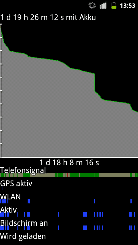

Diese Sprünge hatte ich bei CM7 auch, mit CM10 sind sie interessanterweise weg. Habe nach der Installation das Telefon mal 10h oder so am Ladegerät gehabt und direkt danach neu gestartet, evtl. wurde es dadurch gefixt.
Anderes Thema: Was mir gerade aufgefallen ist, bei CM7 gab es die Möglichkeit Dateien wie Bilder oder ähnliches (z.B. aus der Galerie) per Mail zu versenden, CM10 bietet mir aber nur Bluetooth, SMS/MMS und Picasa. Kann mir jemand sagen woran das liegt, bzw. wie man das ändern kann?

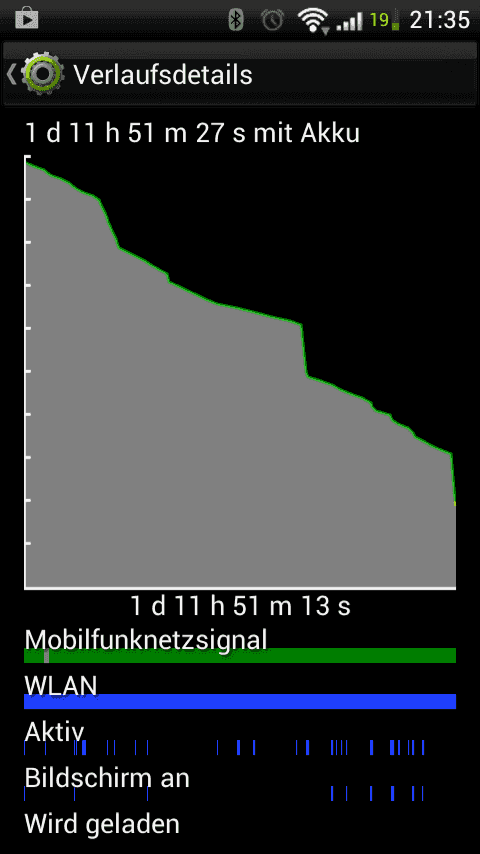

Du hast noch einen Sprung drin ;). Komischerweise habe ich genau den selben Sprung and einer identischen Stelle, so wie du ;). Bei mir immer von so ca 64 auf 49 und gerade konnte ich beobachten das der von 34 auf 19 gesprungen ist...
Julsen - so sind meine sprünge auch. und auch exakt die selben prozentzahlen.
ich glaube das ist Akkuseitig normal.
Hab das auch schon mal bei HTC gelesen, dass die entladecharakteristik in der form normal ist.

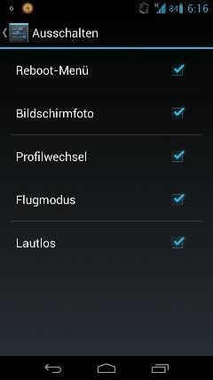

Der Screenshot ist aus CM7 von 2011 oder so, in der aktuell laufenden CM10 vom 31.12. habe ich keine Sprünge mehr. Wenn mir jemand sagt wie man unter CM10 Screenshots macht kann ich bei Gelegenheit einen aktuellen nachreichen. :smile:
Einfach in den Einstellungen unter system/ausschalten anhaken und bei langem Druck auf den powerknopf erscheint es.
Gesendet von meinem MB526 mit der Android-Hilfe.de App
