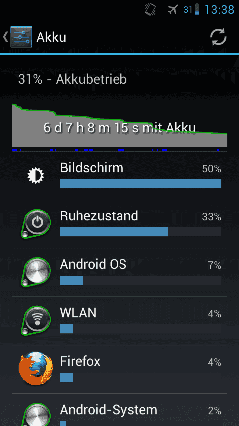

der trick ist, das geraet nicht so oft zu nutzen, funk nur bei bedarf einschalten, nicht jede app installieren, von der man irgendwo mal gehoert hat und die prozessorspannungen etwas zu reduzieren.
Also das Telefon quasi nicht zu nutzen. Ich könnte mir vorstellen, dass gerade hier die Spielkinder sitzen, die ihr Gerät halt viel nutzen.
Also ist dein Nutzungsprofil weit ab von der tatsächlichen Realität eines Smartphones...
Gesendet von meinem GT-I9100 mit der Android-Hilfe.de App
Warst du 6 Tage im Flugzeugmodus? Dann ist das kein Wunder!
Der Ruhezustand braucht bei meinem Defy kaum Energie wenn es aktiv ist. Wahrscheinlich, weil sich das Defy dann selten schlafen legt.
Allerdings ist Android OS ziemlich weit oben in der Verbrauchsliste zu finden, wie bei vielen anderen Defy-Usern hier im Forum auch zu sehen.
Aber ich weiß nicht wie representativ diese Anzeige wirklich ist. Denn da steht nicht wieviel Leistung tatsächlich gezogen wird.
