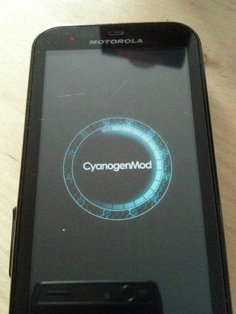

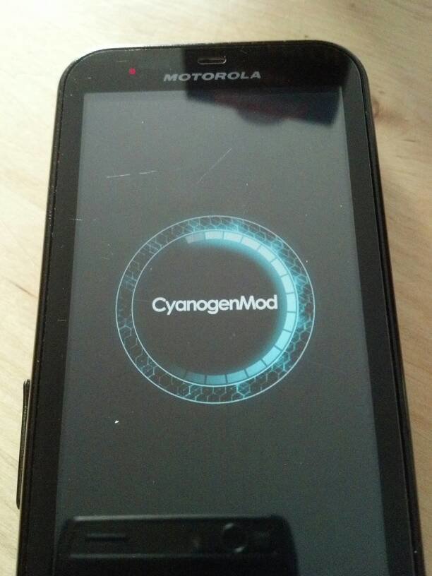

Wie komm ich denn jetzt wieder ins recovery menü? Hab die wipes vergessen. Momentan siehts so aus
Und so bleibts momentan auch :-(
Gesendet von meinem XT910 mit Tapatalk 2

Moin
Akku rausnehmen,wieder reinpacken,wenn die LED blau leuchtet Button Lautstärke runter drücken....Oder war es rauf ?...Eins von beiden..Und dann Recovery,Custom Recovery.
Ist aber auch schon gefühlte 10000² geschrieben worden.
Wenns nicht geht nochmal melden......
Alex
Reaktionen: Perri
