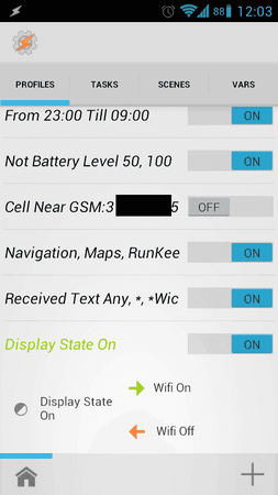

Ich hab das Problem, dass ich in meiner Bude kaum Empfang habe und andauernd Wlan anzulassen zieht den Akku leer. Gibts ne Möglichkeit Wlan wirklich nur anzuschalten wenn das Display an ist und sonst vielleicht alle halbe Stunde mal? Laut Telefoneinstellungen ist das schon eingestellt, funzt aber bekannterweise nicht.
Schau dir mal Llama an. Damit kannst du entsprechende Regeln erstellen, die sich darum kümmern. Mit Boardmitteln kann man es nicht bewerkstelligen.
Ich nutze dazu Tasker, ist recht geil, gab es letztens für 1,99 über Ostern.
Habe da Regeln wie:
alle 10 Minuten gucken ob mit Wifi verbunden, wenn ja dann mache nichts, wenn Wifi aus, dann an und gucke ob du verbinden kannst, wenn nicht, dann Wifi Modul wieder aus. Dann noch wenn sich mein Defy an der Funkzelle in meiner Umgebung anmeldet, wird Wifi auch wieder eingeschaltet. GPS ist immer aus, außer wenn Runkeeper, Maps, Navi usw. gestartet wird. Wegen Wifi Problem habe ich es aktuell nur über die Display on Regel laufen. Gibt auch noch eine Funktion, das Wifi Modul in den Sleep Mode zu schicken, aber habe ich nicht getestet, da es hier wohl Probleme geben könnte.
