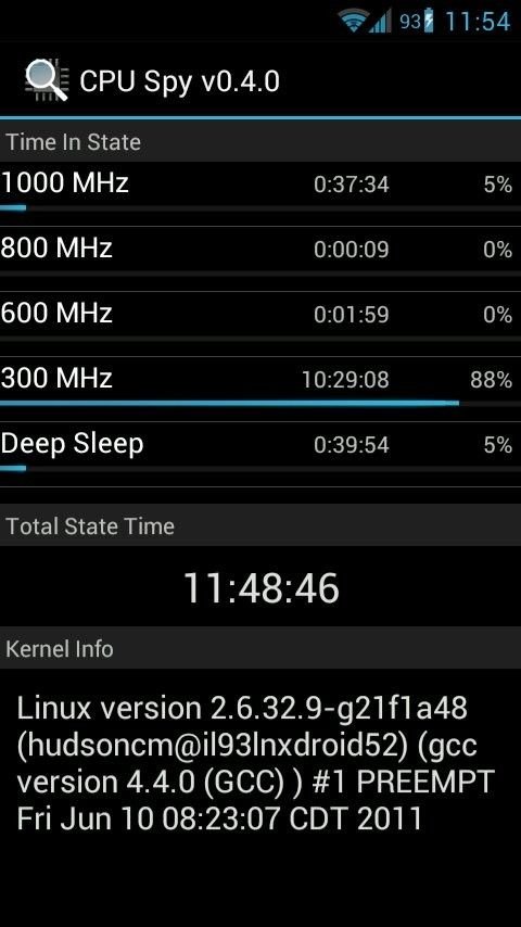

Hab mir direkt mal cpuspy besorgt.. Hier das Ergebnis:
Was sagt mir das jetzt?

Cpuspy installiert?
Also deepsleep funktionierte bei mir auch erst nach einem reboot ins bootmenue um die bereits enabled Module noch mal zu enablen save und reboot und deepsleep läuft
