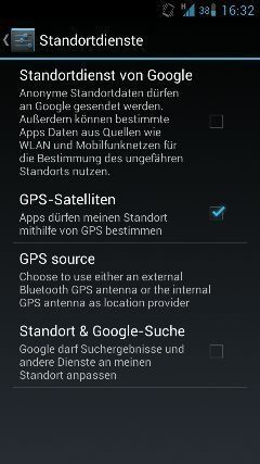

Ich habe die Standorteinstellungen seit gestern folgendermaßen. Das hat den Verbrauch immens eingedämmt, ohne mir erkennbare Komfortnachteile zu bescheren.
Gesendet von meinem MB525 mit Tapatalk 2
