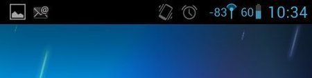

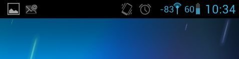

nomam schrieb:
das Icon für den Verbindungsstatus (gprs/edge/umts/hsdpa) wieder in die Statusleiste bekomme?
STATUS-Icon ist in der STATUSLEISTE immer aktiv (keine Ahnung wie man das de-/aktiviert),
oder meinste die UMSCHALTUNG zwischen 2g/3g in den Schaltflächen der Benachrichtigungsleiste?
(Einstellungen/System/Benachrichtigungsanzeige/Schaltflächen)
Bei mir fehlt es, s. Screenshot.
CM10 wurde frisch installiert. Es hat nir das H E oder sonst ein Symbol zur Info der Datenverbindung angezeigt.
EDIT:
Hat sich jetzt auch erledigt. Ich wollte gern die Signalstärke in DB, die die Info zur Datenverbindung wird aber nur bei Balkenanzeige dargestellt.
EDIT:
jep, ...
wenn man die Signalstärke in DB anzeigen lässt,
kann man nicht mehr erkennen, ob eine (GPRS/EDGE/3G/HSDPA-o-HSUPA) Datenverbindung besteht.
Gesendet von meinem MB525 mit der Android-Hilfe.de App

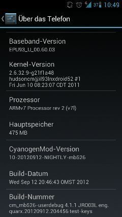

Wie krieg ich denn auf der nightly vom 12. das wlan tethering ans laufen? Brauch ich da ne app für?
Gesendet von meinem MB526 mit Tapatalk 2
Hallo Boostar,
Danke für die Info. Muss ich diese Prozedur nach Updates wiederholen, oder ist das nur einmalig durchzuführen?
Danke und Gruß
Flo
Genauso wie bei den nitelies zuvor auch : Sys Einstellungen - Drahtlos - Mehr - Tethering/Hotspot
Läuft wie ne eins mit Windoof & Linux...:thumbup:

Bei mir steht da: wlan wird aktiviert.... Und das stundenlang
genau so war es vor der nightly vom 12. bist du sicher dass du diese drauf hast? bei mir geht es ebenfalls wunderbar.

Ja klar hab ich die vom 12.09 drauf... Aber egal ob ich wlan vorher an hab oder aus... Da steht immer nur "wlan wird gestartet"
hatte das selbe Problem, nach einem Neustart hat es immer wieder funktioniert...
Reaktionen: GummiTier
Dieses Prob hatte ich weiter oben schon mal eingeworfen, war bei mir bis zur vorletzten nightly existent und trat dann auf, wenn die Datenverbindung unterbrochen wurde ohne vorheriges deaktivieren des Tethering.
In diesem Fall hat bei mir der übliche Flugmodus an/aus Einwurf geholfen, nur ein- oder zweimal musste ich neu booten.
Vielleicht mal nen Update auf ein älteres Nandroid fahren oder einen Fullwipe versuchen.
