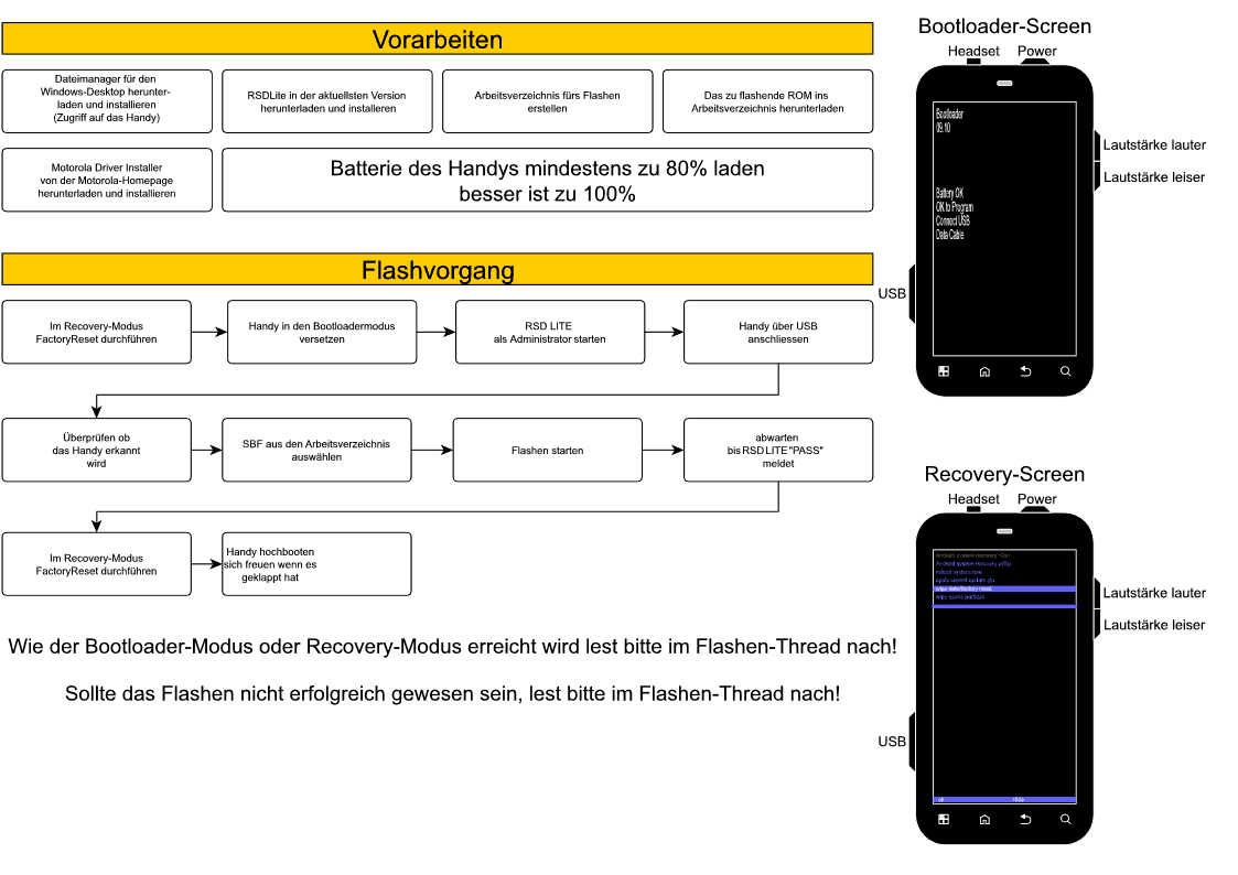

Anleitung zum korrekten Flashen
Cool danke ! Was wird beim Factory Reset eigentlich gelöscht ?
Der Cache und der Dalvik-Cache, befinden darin ungültige Daten (artefakte) verhindert das oft den Start des Betriebssystems.
Deshalb ist es wichtig vor dem Flashen über RSDLite einen Factoryreset zu machen, weil sonst das erneute Hochfahren des System nach dem Flashen nicht erfolgreich ist (Bootloop).
