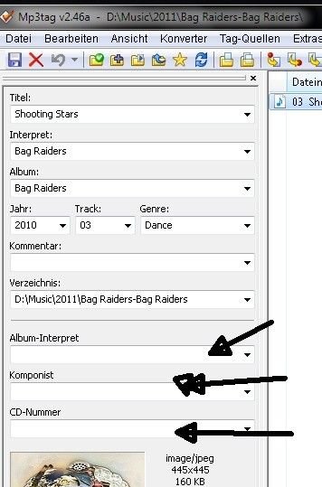

Ich benutze auch den Player pro und habe das Problem nur wenn hier etwas eingetragen ist.
dionysos schrieb:
noch ein problem seit cm7:
ich habe meine musik in ordnern nach alben sortiert und alle mit id3tags ausgestattet.
es gibt bekanntlich sampler mit verschiedenen interpreten.
diese gehören dann trotzdem zu einem album.
früher wurde das problemlos auch so erkannt.
jetzt wird jedoch jedes album merhfach aufgelistet, jeweils einmal pro interpret.
als player nutze ich jetzt und auch schon zuvor den playerpro.
das kuriose ist aber, dass dieser fehler sowohl im playerpro als auch im cm stock player auftritt.
oder ist das ein feature?^^
Danke für den Tipp, ich hab das jetzt mal gecheckt und da ist bei mir definitiv nichts eingetragen.
Trotzdem diese dämliche Art der Auflistung!
Das scheint echt ein "Feature" entweder von Gingerbread oder CM zu sein.
EDIT:
muss ich mir mal wieder selber helfen!
das ist ein bekanntes Problem, es gibt sogar schon Apps die das fixen
ist kein Problem mit dem ID3 Tag an sich, eher eins mit der Android-internen Mediendatenbank.
