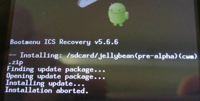

...ist ja für Defy+, somit passt es hier nicht rein. Ich habs trotzdem mal probiert... geht nicht.
Micha

Vll. Ist du zip nicht signiert.
War bei mir auchmal als ich meine eigene Update zip erstellt habe.
SignApk dürfte helfen.

Nicht ganz... Es handelt sich um ein gezipptes CWM-Backup. Also entpacken und den Ordner in \clockwokmod\backup\ kopieren und über Backup and Restore im CWM wiederherstellen.
