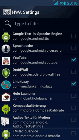

Ich nutze den holo launcher ohne hwa und habe in der HWA Selector app fast alles rausgeschmissen und mal testweise die Hintergrundprozesse auf max. 4 beschränkt, bis jetzt läufts ganz gut

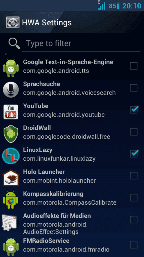

Ich merk keinen großen unterschied. und deaktiviert hab ich so sachen wie android.providers.contacts und mehr so system sachen (s. screenshot,ob das überhaupt Einfluss auf den Prozess hat, k.a.).

Man kann ja auch einfach ein paar Apps deaktivieren. Ich benutze z.b. die Sprachsuche nicht.
Gesendet von meinem MB525 mit Tapatalk 2
Apps zu deaktivieren die man eh nicht benutzt dürfte nichts bringen ... Da besteht eher eine hohe Wahrscheinlichkeit das man etwas deaktiviert was von einem anderen Programm benutzt wird und dann hat man evtl. Fehler die man nicht verstehen kann.
Was definitiv Probleme macht sind viele Apps die als Dienst im Hintergrund laufen, Daten sammeln, email, facebook Tapatalk usw ... oder auch Dienste wie "Flip4Silence" , "Skype", "Tasker", "VoiceCallerID" usw ...
