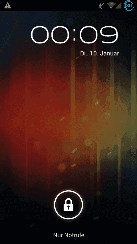

So weit bin ich bis jetzt gekommen: läßt sich installieren, sieht gut aus - aber hat nur 10%-Steps.
Damit versiertere Modder helfen können, hab ich die zip mal mit angehängt.
Christoph

Das sieht doch schon mal besser aus. Der Anfang ist gemacht und das kriegen wir noch hin. Lässt mir sowieso keine Ruhe.
