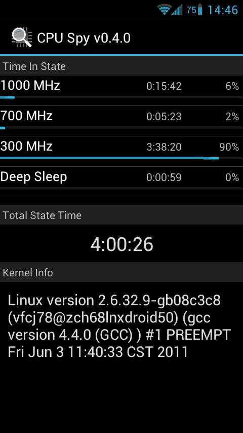

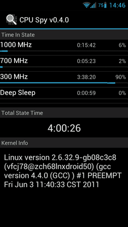

Gehen eure Defys mit den aktuellen Builds korrekt in den deep-sleep? Mir ist in CPU-Spy aufgefallen, dass mein Defy mit den Quarx-Versionen vom 29.02. und auch vom 03.03. nicht vernünftig schlafen geht.
mit der Nightly von maniac hab ich 3:46 von 5:19 Deep-Sleep ...
dabei hatte ich fast 3h wlan-Thether an!
gruß
Nightly von Maniac? ICS? Habe ich da was verpasst? Wo?
