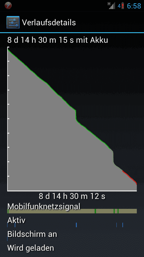

Ich bin noch auf der nightly vom 19.05 und werde aber sicher bald updaten. Aber vorher noch was für eure Augen ^^
Gesendet von meinem MB525 mit der Android-Hilfe.de App
Wow, 8 Tage standby, Display aus und trotzdem 2 Sprünge drin :D
So wie das ausschaut war Mobilfunk ja auch aus und das handy wurde nicht genutzt.
Mobilfunk war ganz klar an, ansonsten wäre der Balken schwarz.
Mobilfunk war an. Handy wurde aber nicht genutzt. Wollte einfach mal gucken was geht. Die Sprünge sind wahrscheinlich vom draufgucken und SMS wegklicken.
Gesendet von meinem HTC EVO 3D X515m mit der Android-Hilfe.de App
