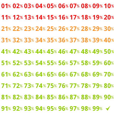

Bei mir funktioniert die Prozentanzeige nicht mehr und das .mtz von Thinka ist nicht mehr grün sondern blau.
Hm, die Prozentanzeige funktioniert bei mir weiterhin, ob das alte mtz noch in der richtigen Farbe angezeigt wird, kann ich nicht sagen, da ich inzwischen ein neues erstellt habe, denn die Anzeige war mir noch immer zu klein. Hast Du denn unter Einstellungen/System/Akku/Akku-Anzeigestil auch "Prozent" ausgewählt?
Probiers doch mal mit diesem aus:
  • Prozent.zip
Reaktionen: lala2011 und Dirk64

@Thinka, danke für die Hinweise. Ja, Prozent hatte ich eingestellt aber ich hab das .mtz nochmal neu über SD importiert und jetzt geht's wieder:smile:. Nur mit dem Backup hat irgendwas nicht geklappt und jetzt werd' ich nochmal drüberflashen und alle Apps aus dem Market holen. Ohne App2SD geht gar nicht!: Traurig:

danke echt genial, hatte die vorversion schon genutzt, mit der hier hast du dich selber noch mal getoppt. nutze es auf 1.8.12 und es läuft super. ABER ich bin selbst jetzt noch der Meinung, dass man das eventuell noch größer darstellen kann. Ich hasse es, wenn ich 3x aufs Handy schauen muss, so wie das unter froyo standard war, um zu lesen, wie viel akku noch verfügbar ist. generell könnte die uhr auch größer sein. überhaupst würde ich mir wünschen, wenn die leiste doppelt so groß wäre - aber das wird wohl ein wunsch bleiben :)
btw: ich würde eine grellere abstufung bei den farben bevorzugen. also richtiges, knalliges rot und richtig intensives gelb und intensives grün ect. auch ein vorschaubild wäre hilfreich :)
