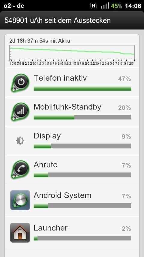

Andi810 schrieb:
Was mich aber erschreckt ist der enorme Akkuverbrauch im Gegensatz zu CM7...
Hast Du die Fullwipe 1.8.19 oder eine ältere Version alls Nonwipe? Zunächst hatte ich unter 1.8.19 auch das Gefühl, dass der Akkuverbrauch gestiegen ist. Nachdem ich nochmal per Hand einen Wipe der Batterystats durchgeführt habe, bin ich jetzt bei 2 Tagen und 18 Stunden, dabei habe ich noch immer 46 %. Solche Aussagen sind natürlich immer relativ, da es z. B. darauf ankommt, wie der Empfang ist und was man ansonsten mit dem Handy macht. Ich bin nun aber insgesamt sehr zufrieden mit der Laufzeit.
Vielleicht solltest Du nochmal wie folgt vorgehen:
Den Akku voll laden, dann ins Recovery booten und dort unter "Advanced" "Wipe Batterystats" durchführen.
Den Bug mit der Dockleiste kenne ich nicht und kann Dir dazu nichts sagen...
