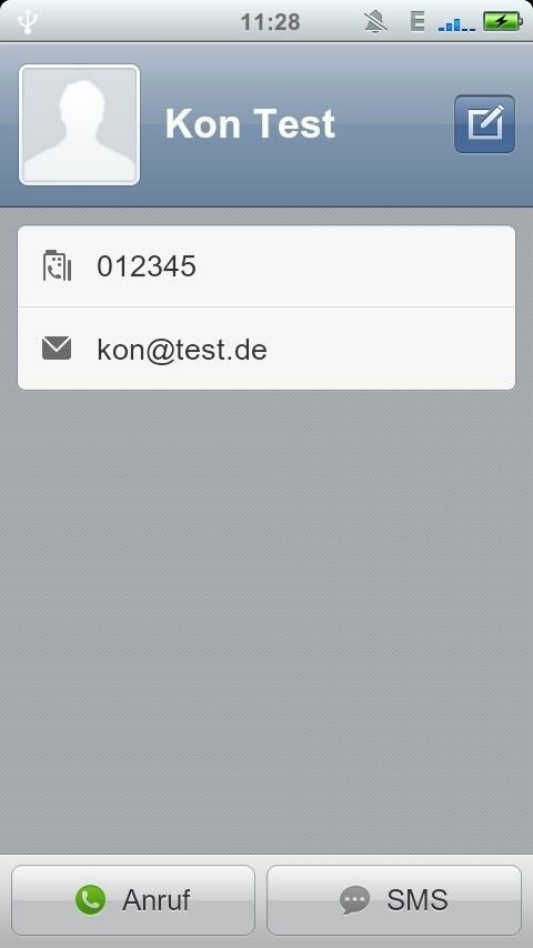

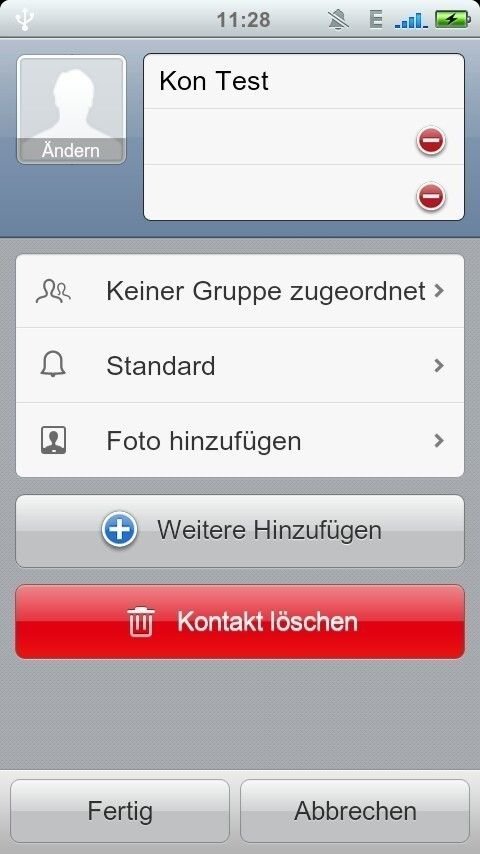

Hallo ihr alle,
ich bin seit ca. 2 Wochen mit dem Pikachu ROM dran. Es ist eigentlich ein wirklich tolles ROM, nur einen Bug gibt es der mich ziemlich stört. Meine E-Mails, Kontakte und Termine liegen auf einem Exchange Server. Die syncronisation tuts einwandfrei. Leider ist der Kontakteeditor irgendwie deppert. Er gibt mir keine möglichkeit einen syncronisierten Kontakt zu editieren. Im Anhang sind 2 Screenshots von solch einem Kontakt.Wenn ich das rote Minuse anklicke stürzt der Editor nach ein paar Sekunden ab.
Syncronisiert wird über "Enhanced Email", versucht habe ich es auch mit dem normalen "EMail". Wenn ich den GoContacts nutze funktioniert alles wie gewohnt.
Hat da jemand Erfahrung mit? Vlt. ne Lösung?
Freue mich auf Antworten :)

Hi! Zu deinem Problem kann ich Dir leider nicht weiterhelfen...
Aber ich würde wirklich gern wissen welches Theme das ist, das auf deinen Screenshots zu sehen ist. (Oder eine Kombination aus mehreren?)
Danke für Hinweise ;)
[Theme] [20/8] Ultimate iPhone theme [großes Update] [6.5] [Deutsch] - Miui Themes - MIUI Germany | MIUI
Das hier habe ich drauf, v6.5 ... gibt irgendwo noch 6.6 aber das ist hässlich :) Einzige Nachteil ist, das beim Desktop die Statusbar schwarz und nicht grau ist und das Popups im durchsichtigem blau mit schwarzer Schrift sind...etwas blöde zu lesen.
