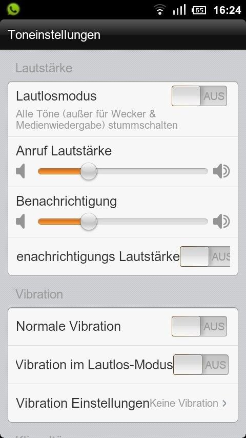

Mir ist gerade aufgefallen, dass mein Handy bei Nachrichteneingang vibriert, obwohl ich die Vibration komplett deaktiviert habe. Ist das Problem bekannt?
EDIT: Hat sich erledigt, in WhatsApp kann man die Vibration nochmal getrennt aktivieren/deaktivieren.
