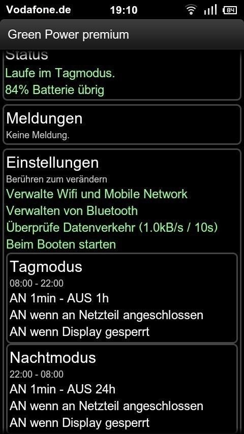

ez3 schrieb:
Vielleicht postest du dann doch mal deine Einstellungen...
Sorry, hat etwas was gedauert...
- via Mobil (Defy@Tapatalk) -
Danke!
Was mich noch interessieren würd sind deine Bluetooth-Settings!
MfG
