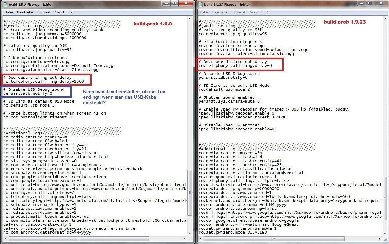

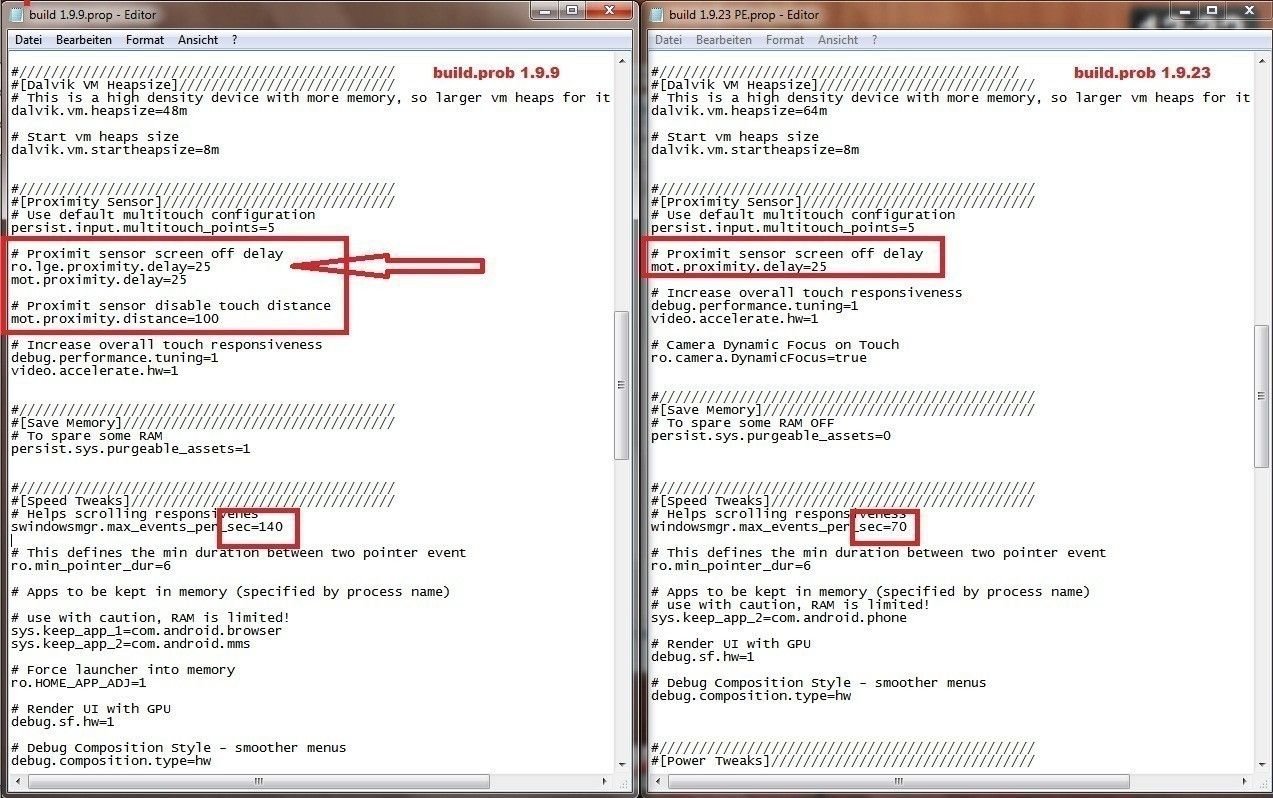

So ich habe jetzt mal meine build.prob 1.9.9 mit der von 1.9.23 verglichen. Beides ist PE. Ich bin mir aber nicht sicher, ob ich in der 1.9.9 mal etwas verändert hatte.
Ich habe die verglichen, da ich wieder das Problem mit der "Verzögerung Klingelton und Bildschirm an" bei eingehenden Anrufen habe :sad:
Und die 1.9.9 ist die einzige in der es läuft diesen Monat.
Im Anhang habe ich mal 2 Bilder mit den Unterschieden gehängt. Das sind zumindest die Unterschiede, bei denen ich denke, dass die sich auf das Problem auswirken könnten, oder? (Die habe ich ROT gekennzeichnet)
Und dann habe ich noch etwas BLAU markiert, bei dem ich gerne wissen würde, ob man damit einstellen kann, dass ein Ton signalisiert, wenn das USB-Kabel angeschlossen wird. Das hätte ich nämlich gerne.
Falls das ein Lösungsansatz wäre, könnte ich die Werte der 1.9.9 build.prob einfach in die 1.9.23 eintragen? Oder hätte das keinerlei Wirkung.

padawan911 schrieb:
@Einsteinno:
...da ich wieder das Problem mit der "Verzögerung Klingelton und Bildschirm an" bei eingehenden Anrufen habe :sad: ...
Dieses Problem habe ich auch! Und dazu: Ich kann einen eingehenden Anruf dann auch fast nicht ablehnen, da es ewig lange dauert, bis überhaupt eine Taste aktiv ist! :confused2:

hey da macht sich aber jemand Gedanken. Also ich habe versucht alle Werte so gut wie möglich zu beschreiben, zwar auf englisch, aber das eher damit alle ( auch aus meinem RoadRunner Team ) direkt immer bescheid wissen.
1. der proximity Delay mit dem lg im Namen ist weg weil er beim Defy ehe nichts nutzt
2. der proximity Sensor Distance wurde entfernt weil so muss man nahe am Bildschirm sein damit der ausgeschaltet wird bei einem Anruf, was zu Problemen führen kann
3. max events soll eigentlich den Speed steigern, doch 70 wars immer, 70 hat CM7 und 130-150 wird als Tweak empfohlen bringt aber gar nichts
4. ringetone delay sollte die Zeit sein bis der Klingelton kommt, doch auf meinem Defy macht das kein Unterschied ob da 1500 steht oder 0. Galnet hat sogar den Standard Wert von 3000 und trotzdem klingelt es bei mir sehr schnell
5. das mit dem USB Sound sollte richtig sein, musst testen.

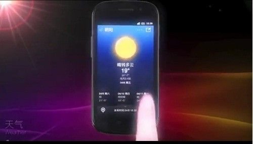

Gibt es die Möglichkeit das MIUI Weather App zu installieren? Denn in der PE ist es ja nicht mit dabei. Soweit ich weiß, aber auch nicht in der US, Germany, Galnet, etc.
Habe dazu hier etwas gefunden:
MIUI Weather - Re-Engineered by MIUI-DEV.com with permission from MIUI.cn
[HOW-TO] Add your City in MIUI Weather App - xda-developers
Vielleicht lässt es sich ja einbauen? Denn es sieht echt schick aus. (siehe Screenshot)
Hier mal ein Video (ab 1:06 Min.)
MIUI ROM 7th closed beta version - YouTube!
