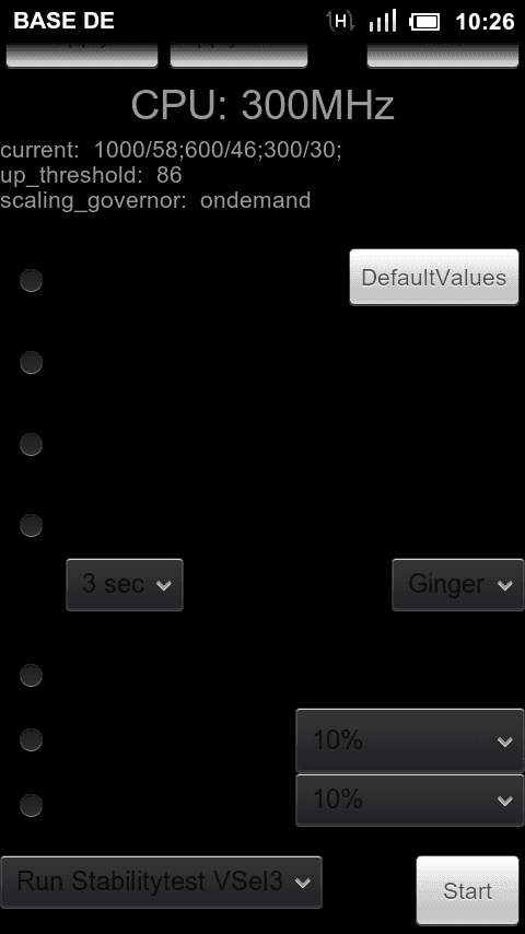

Okay ich habe jetzt einfach mal die wipe Version installiert und es läuft auch soweit sehr gut aber bei SetVsel Fehlt die schrift unten neben den Häkchen. Ich habe mol einen Screenshot gemacht:

Du musst bei Einstellungen, Programme, Anwendungen verwalten, oben auf "alle", dann auf setvsel klicken, und da dann den Kompatibilitätsmodus einschalten, dann müsste es wieder normal sein.

Einstellungen->Programme->Anwendungen verwalten->Alle und dann SetVsel raussuchen und unten beim Kompatibilitätsmodus auf an drücken.

Änder mal das Thema von standard auf dark. Dann müsstest Du die Schrift wieder erkennen können.
Reaktionen: IE-coRe
Tatsächlich das hats es gebracht. Dankeschön.
