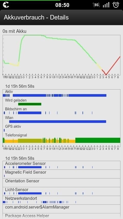

Und noch etwas. Ganz komisch. Gestern Abend war der Akku noch gut geladen. Dann lag das Defy heute nacht einfach so rum. Im Standby natürlich. Heute morgen war es AUS. Ganz einfach so. Ich hänge mal ein Bild an. Sowas ist mior noch nie passiert.

deine grafik: sowas habe ich noch nicht gesehen.
aber evtl. hilft auch hier das löschen von cache und dalvic-cache.
gruss bodo
