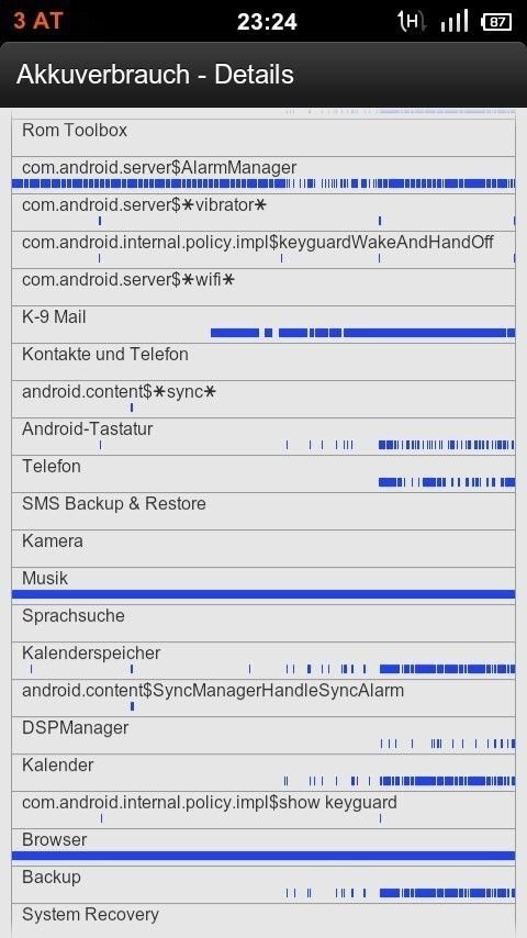

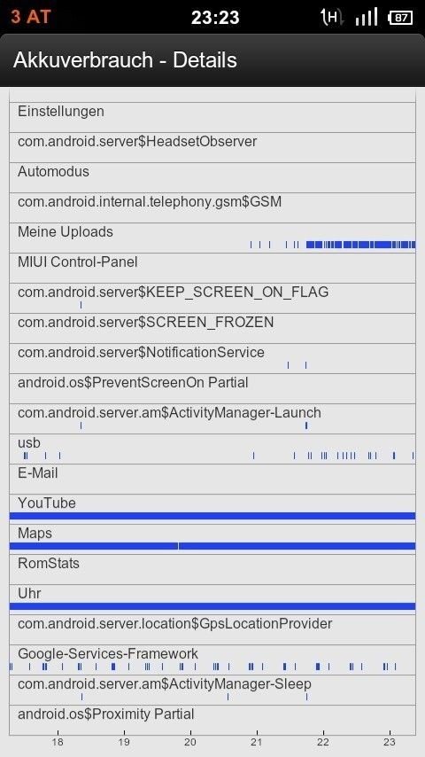

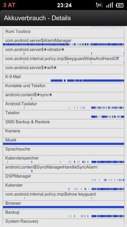

bei mir scheint der AlarmManager auch für probleme zu sorgen. ist das das gleiche wie der AlarmServer? und weiters: ist es normal, dass manche andere anwendungen durchlaufen? zur zeit hält der akku ca. 12h. jetzt gerade bei nicht-verwendung 86% bei 3h laufzeit.
Also an deiner Stelle würde ich wie gesagt mal die Caches leeren, wie schon in den Posts vorher beschrieben.. Dann ist der AlarmManager fürs erste Geschichte und wenn er sich wieder einschleicht, musst du evtl die "Uhr" deinstallieren und auf eine alternative zugreifen, zB Alarmdroid oder ähnliches... aber bei dir sind ja auch Maps und Youtube ständig aktiv und wenn du die beiden nicht andauernd nützt, würde ich auch mal mit einem Autostart-Manager die beiden deaktivieren..
