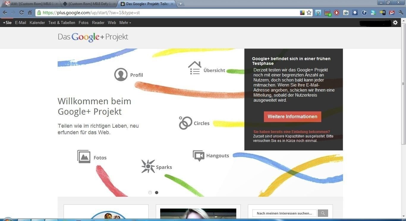

;-( Dann bin ich mal wieder einer der letzten, der das probieren darf xD
Bei mir kommt leider immer noch dieses Bild:
Edit: Aber genug des offtopic :D
