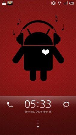

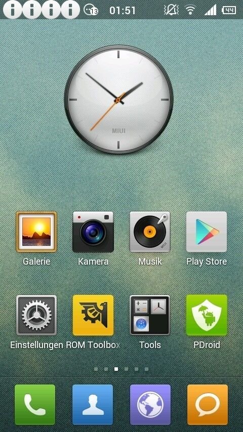

::::::::::::::::::: BESCHREIBUNG ::::::::::::::::::::::
Hi Leute, hier ist meine letzte Miui V2 für das Defy. Da jetzt ICS und Jelly Bean so langsam immer besser werden und täglich neue Bugs behoben werden ist es nur eine Frage der Zeit bis alle auf CM10 sind. Doch ich habe diese Rom hier noch ein letztes mal verbessert, da meine Freundin (der das Defy gehört) CM10 total hässlich findet. Sie bleibt lieber bei ihrem stabilen und schönen Miui V2.
Vielleicht wird es eine Miui V4 irgendwann von mir geben, doch jetzt muss erstmal CM10 reifen. Viel Spass mit der Rom und Danke für all euren Support. Ich konzentriere mich jetzt erstmal auf Custom Android und die unterstütze die neuen Team Mitglieder.
Ich werde weiterhin Support für diese Rom geben und wenn etwas gefixt werden muss wird das natürlich gemacht.
FEATURES::::::::
  • basiert der 2.4.20 Version von Miui-Android.com
  • AROMA Installer mit Touch Support
  • AROMA File Explorer mit Touch Support
  • WIFI PowerSave / Zipalign / Bilder Komprimierung
  • Verschiedene Wifi + GPS Settings ( optional )
  • Defy+ Battery Support ( nur für Defy+ User, BITTE )
  • KickAssKernelizer (zeppelinrox)
  • Defrag Script
  • ICS Transition und Swipe Notification
  • DroidX SIO und Governor integriert
  • Beats Audio Treiber
  • Bravia Engine
  • Smooth Scroll Tweak
  • Volume Steps Tweak ( optional )
  • Silent Kamera, keine Kamera Sounds ( optional )
  • extra Soundfiles / Carrier Logos / Desktop / Lockscreen / Widgets / Bootanimation
  • DNS auf Google Server gestellt ( SetDNS unnötig )
  • CPU Settings ein wenig untervolted
  • Media Ordner auf SD Karte
  • Default Theme wurde auf custom NewMIUI V4 gestellt
