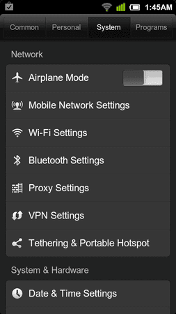

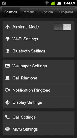

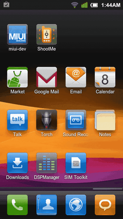

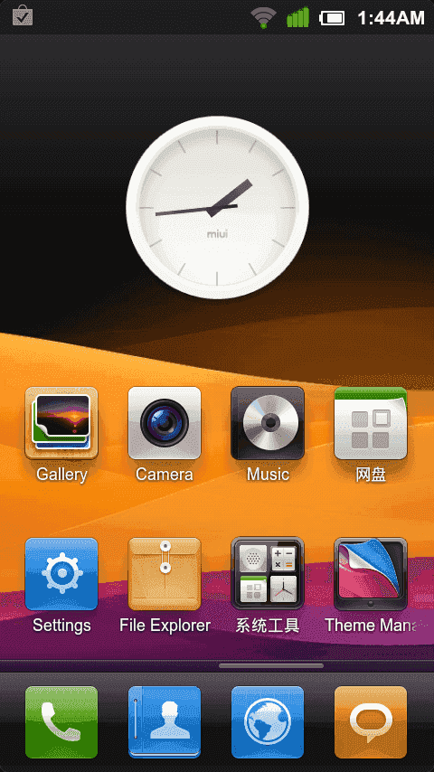

Um den Fehler mit der Tastatur weg zu bekommen ,habe ich erstmal die Gingerbread tastatur installiert. Die Android Tastatur macht da woh mucken:
http://forum.xda-developers.com/attachment.php?attachmentid=475430&d=1293597568
Reaktionen: IE-coRe
Okay das heist für mich ... Ich flasche Frankreich =)
