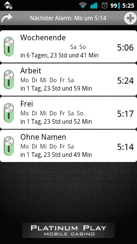

2. gestern hat nur ein Wecker von 4 in Alarmdroid funktioniert (Wecker Nummer 3) Nächster Wecker wurde dann auch gleich Montag angezeigt obwohl der 4. Wecker und auch die Wecker für heute noch davor kommen würden. Hab davon mal einen Screen angehängt.
Hoffe du kannst damit was anfangen. Danke schon mal
