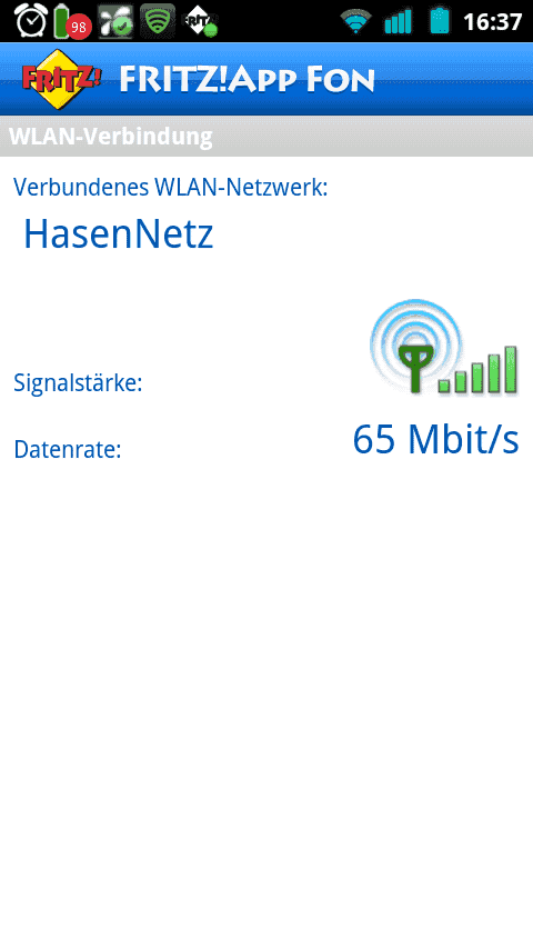

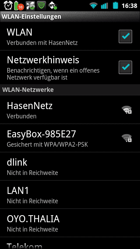

Abend, so neue Version ist ohne Probleme drauf und bis jetzt läufts. Wlan mit Einstellung n+g ohne Abbrüche. Hoffe es bleibt so. Welche Geschwindigkeit kann das Defy eigentlich im Wlan machen? FritzApp und Einstellungen im Wlan zeigen aber zwei Werte (siehe Anhänge) welche ist nun der Richtige?
Ups. zweites Bild zeig nicht den Wert an aber das steht Verbindungsgeschwindigkeit 54Mbps
Gruß Peter

65 Mbit/s müsste dieses Pseudo n-Draft sein. Das ist der höchste erreichbarer Wert.
