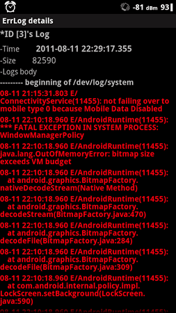

Moin,habe mal errorlog adb mit laufen lassen.
Kann damit jemand was anfangen oder genauere Schlüsse draus ziehen?
Ok, deinem system_server (Android-Hauptprozess) geht der Speicher aus. Da es beim Anlegen des Lockscreen-Hintergrundes crasht, kannst du als Workaround unter Einstellungen -> CyanogenMod -> Lockscreen -> Aussehen den Hintergrund wieder auf 'Hintergrundbild' an Stelle von 'Benutzerdef. Hintergundbild' stellen.
Mich würde aber trotzdem interessieren, warum das bei dir passiert. Da du ja das SDK jetzt eh installiert ist, kannst du ja mal folgendes tun:
  • Handy eine Weile laufen lassen
  • via USB an Rechner anschließen
  • Tool 'ddms' aus dem SDK starten
  • links oben 'system_process' auswählen
  • auf 'Dump HPROF file' (2. Icon von links) klicken
  • die entstehende Datei mir zukommen lassen (via Dropbox o.ä., via PM)
Ich schau dann mal rein, ob irgendetwas auffällig ist. Bei mir sind nur 7 oder 8 MB Heap (von den eingestellten 40 MB) belegt, also muss bei dir irgendetwas komisch sein. Oder hast du an der Heap-Größe (Einstellungen -> CyanogenMod -> Leistung -> Größe VM-Heaps) rumgespielt?
Naja,der heap ist auf 24 gestellt,aber schon ziemlich lange,das einzige was ich gemacht habe ist mit metamorph die Farbe vom lockscreen slider und halt das hintergrundbild geändert.
hmm,im sdk wird mein handy nicht angezeigt.
Treiber richtig installiert? Und gab es einen speziellen Grund, den Heap zu verkleinern?

Also ich sag mal ja aber ich habe nicht alle sachen geladen,mach ich gleich mal.
Das mit dem hear war mal irgendwo hier ein tipp von nem user.
Ich hab mal auf 48 gestellt vielleicht bringts ja was,oder was meinst du?
Du kennst dich ja wohl auch nicht wirklich mit den Internas aus, gell?! Warum schraubst du dann an Einstellungen die extra hinter einer Warnung verborgen sind?
gruß
Mit Sicherheit. Die VM-Heap-Einstellung ist IMO nix, woran ein Benutzer rumschrauben muss, weil sie eigentlich nur von der Gesamt-Speichermenge im Gerät abhängt: Je größer der Gesamtspeicher ist, desto mehr Speicher darf sich jede App genehmigen. Aus diesem Grund hat das Galaxy S2 mit 1 GB RAM auch 64 MB VM-Heap als Default.
Für das Defy sollten sowohl 32MB als auch 48MB ok sein. Wie gesagt, der Motorola-Default ist 40MB.

mawie schrieb:
Bis vor zwei Tagen lief es ja super damit.Wundert mich das der Lockscreen Hintergrund so viel Speicher braucht.
Naja, 480 x 854 x 32bit (4 Byte) = 1 639 680 Bytes. Ist schon nicht ganz ohne.

shinebar schrieb:
Gute Nachrichten: Bei der 110811 funktioniert Wireless Tether im WLAN-Modus wieder.
Und mein Lockscreen-Problem ist auch verschwunden... :)
