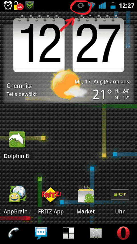

Bei mir 15er super16er ruckelt wird immer langsamer manchmal sogar programmabsturz. Akkuverbrauch Büschen schneller weg ;(
Zur 16er habe ich was gefunden was mit meinem Akkuproblem zu tun haben könnte!? Müsste ja was mit Sync zusammenhängen FINDE aber nichts. Google und GMX Sync ist zwar AUS aber Interessiert diese Programme nicht machen trotzdem Sync. Neustart = keine Änderung!?

Habe nun 17er drauf aber mein Sync Zeichen geht einfach nicht weg hat da einer noch ein Tipp? Version 14.08 kommt es auch immer wieder und macht mein Akku LEER......
Danke Peter
