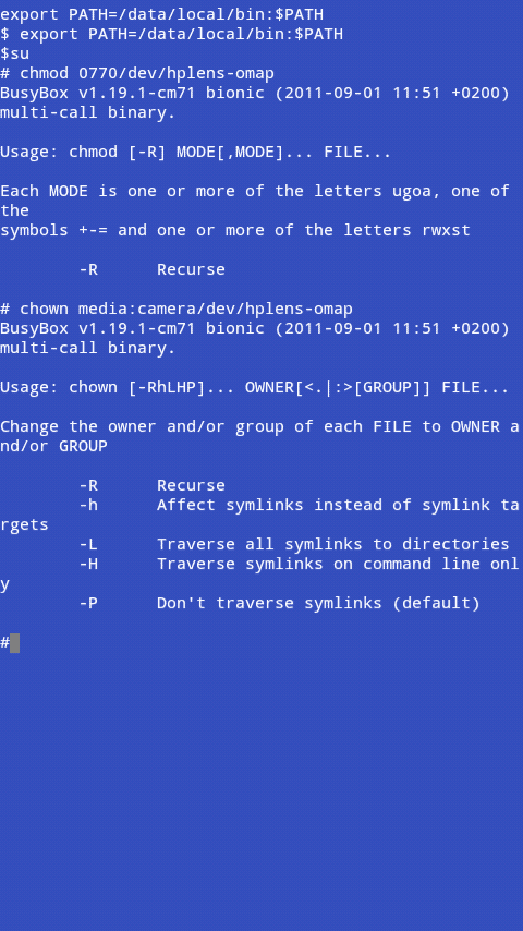

An alle, bei denen die Kamera auf dem Kopf steht:
  • Habt ihr das Bayer-Modul (ich gehe mal davon aus)?
  • Funktioniert es wieder, nachdem ihr folgendes via adb shell oder Terminal gemacht habt:
    chmod 0770 /dev/hplens-omap
    chown media:camera /dev/hplens-omap
Reaktionen: Dirk64
Hab's mit Terminal versucht, keine Verbesserung. Aber das sollte vielleicht mal jemand machen, der davon mehr Plan hat als ich!
EDIT: So, wie auf dem Anhang bitte NICHT. Ich hab die Leerstellen vergessen!
Vor dem /dev/hplens-omap fehlt jeweils ein Leerzeichen.
irgendwie sind da die Leerzeichen vor dem Dateipfad verloren gegangen, darum bekommst du nur ne Fehlermeldung von busybox.

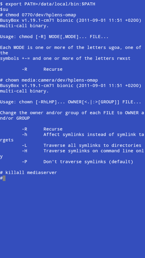

Wieder nix:confused: Da hatte ich die beiden Beiträge von gefloc und Maniac noch nicht gesehen!
Also im Terminal!
#su
#chmod 0770 /dev/hplens-omap
#chown media:camera /dev/hplens-omap
#killall mediaserver
dann geht's,danke an maniac103:smile:
